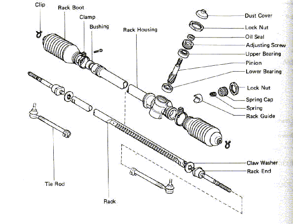

Steering Rack & Pinion Mount Bushing
pomoze mi to ktos rozszyfrowac ?

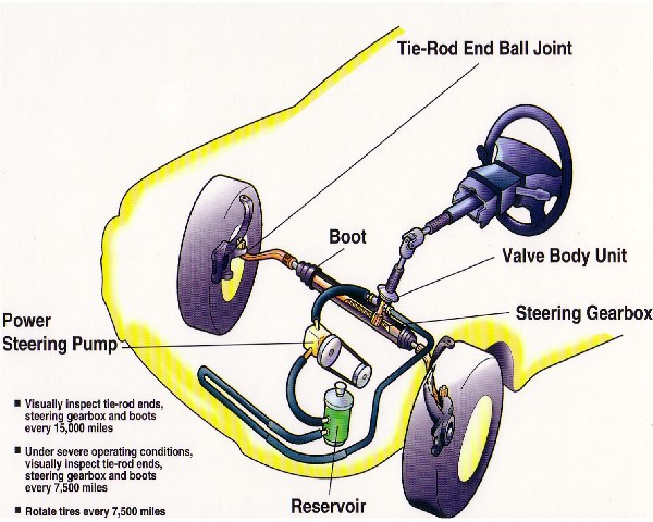

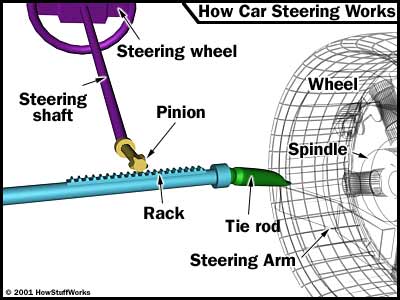

chodzi o zestaw naprawczy listwy kierowniczej.oryginalnie są tuleje teflonowe po których przesuwa się wewnętrzna oś przekładni.jak się wyrobią zaczyna cieknąć przekładnia przez uszczelnienia.wtedy można zastosować taki zestaw naprawczy.
