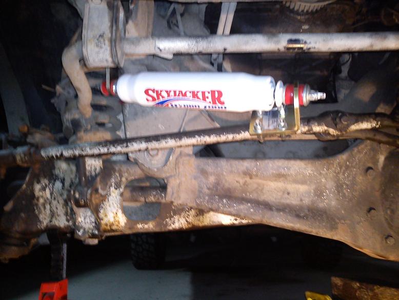

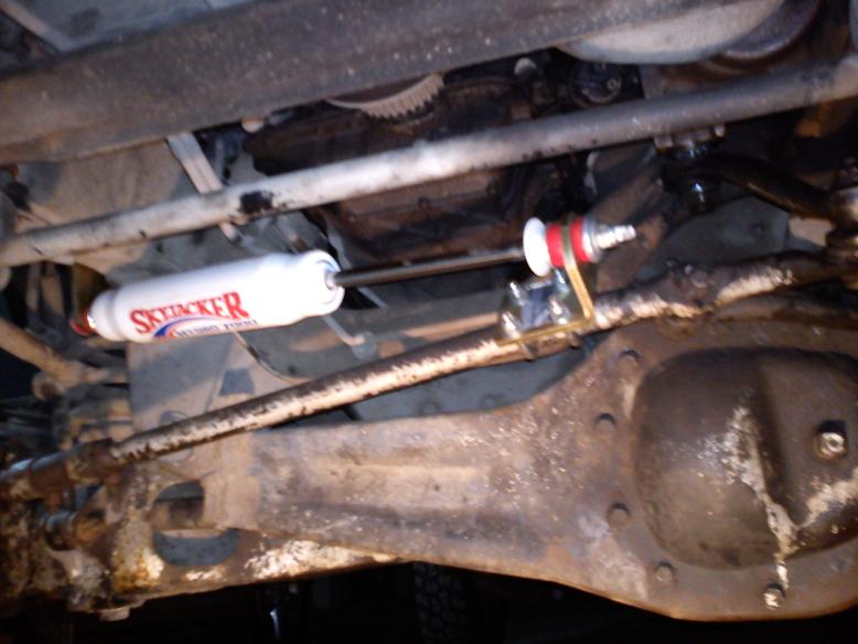

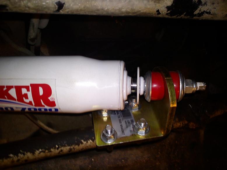

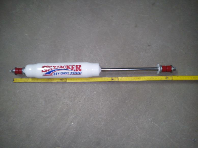

Witam, od dawna nosiłem sie z tym zxamiarem i w końcu nadeszła ta wiekopomna chwila. Amortyzator skrętu dedykowany do EX1 firmy Skyjacker zakupiony za wielka wodą, koszt z przesyłką ok 120 $. Do tego dochodzi cło w Polsce ok 90 pln, więc rewelacji nie ma :-/ .

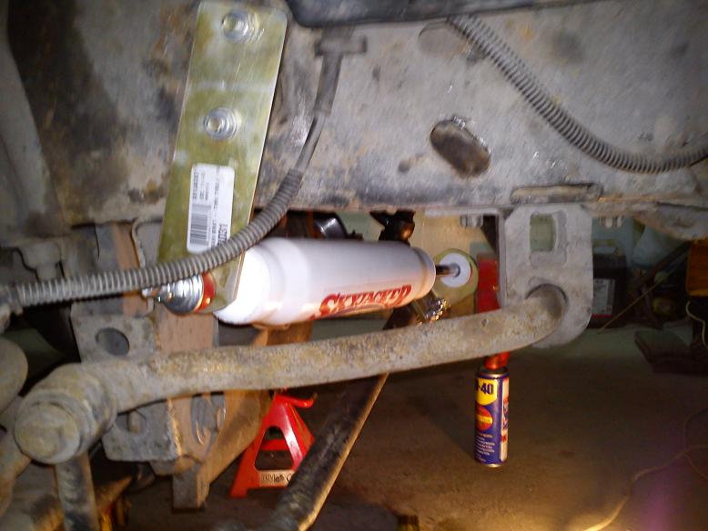

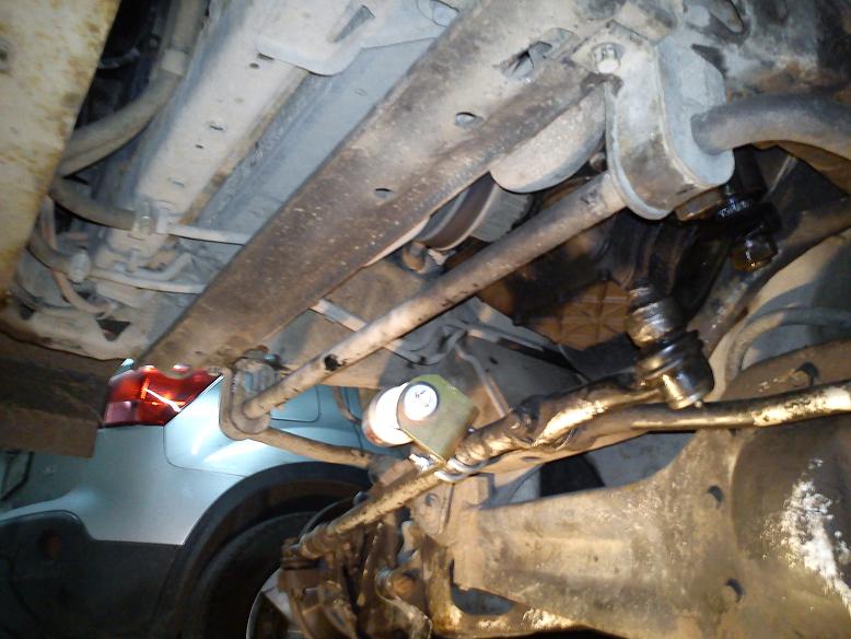

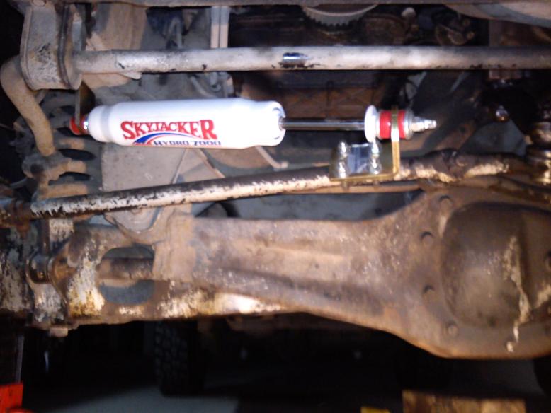

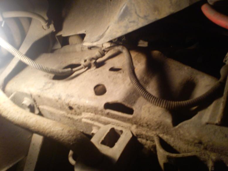

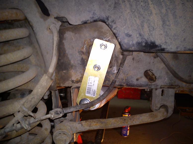

Dodatkowo muszę dodac, że inzynierowie Skyjacker-a się nie popisali. Oryginalnie amor przeznaczony do montazu w gotowe otwotu (fasolki) po prawej stronie ramy. Wszystko ok, tylko że takie zamocowanie koliduje z drążkiem stabilizatora. bez wywalenia drążka, ewentualnie przeróbki mocowania amora dupa zbita. Pogrzebałem na amerykańskim forum i chłopaki mieli identyczne problemy. Jedyne rozwiązanie w/g skyjackera to przesunięcie mocowania w stronę mostu. Ja tak zrobiłem. Wykorzystałem gotowy otwór prostokątny w ramie (za cholerę nie wiem po co tam jest, ale się teraz przydał). Przy montażu nalezy zwrócić uwagę żeby amortyzator maksymalnie przesunięty w stronę mostu nie zawadzał o element zawieszenia. W tym celu należy ustawić mocowanie na drążku kierowniczym pod kontem ok 45 stopni (jak na foto). Najlepiej robić to przy maksymalnym skręcie w lewo. Wtedy będziemy pewni że nic nie będzie zawadzać. Sam montaż jest banalnie prosty. instrukcja mówi żeby wymierzyć połowę skoku i wtedy montować. Mozna i tak, ale tez można zamontować go przy maksymalnym skręcie w prawo. Wtedy zostawiamy ok 5mm wyciągniętego amortyzatora i skręcamy na kamień. Tak zamocowany ma spokojnie zapas przy maksymalnym skręcie w lewo :-D
W komplecie jest tez oczywiście harmonijka ale ja jej nie montowałem, bo i tak by spadała z mocowanie przy maksymalnym skręcie w prawo :-D
Tak zamocowany amortyzator pozwala zachować drążek stabilizatora. Wydaje sie że nie koliduje z końcówką amora.... Jak będzie to pewnie życie zweryfikuje, a raczej pierwszy wyjazd w teren :-D
Poniżej kilka fotek jak to wyszło u mnie. Mam nadzieję że komuś się przyda
Widok przy maksymalnym skręcie w lewo
ogólny widok mocowania
Amor skrętu mocowanie1.jpg (60.66 KiB) Przejrzano 10073 razy
Widok mocowanie na drązku kierowniczym
Amor skrętu kąt mocowania drązek.jpg (71.45 KiB) Przejrzano 10073 razy
Widok mocowania na ramie
Widok ramy, po prawej dwa otwory do mocowania, po lewej otwór prostokątny, który ja wykorzystałem

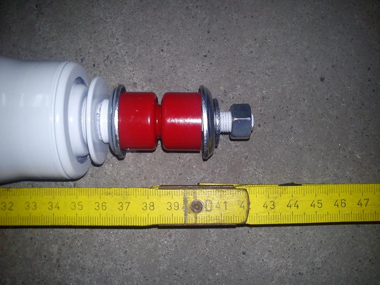

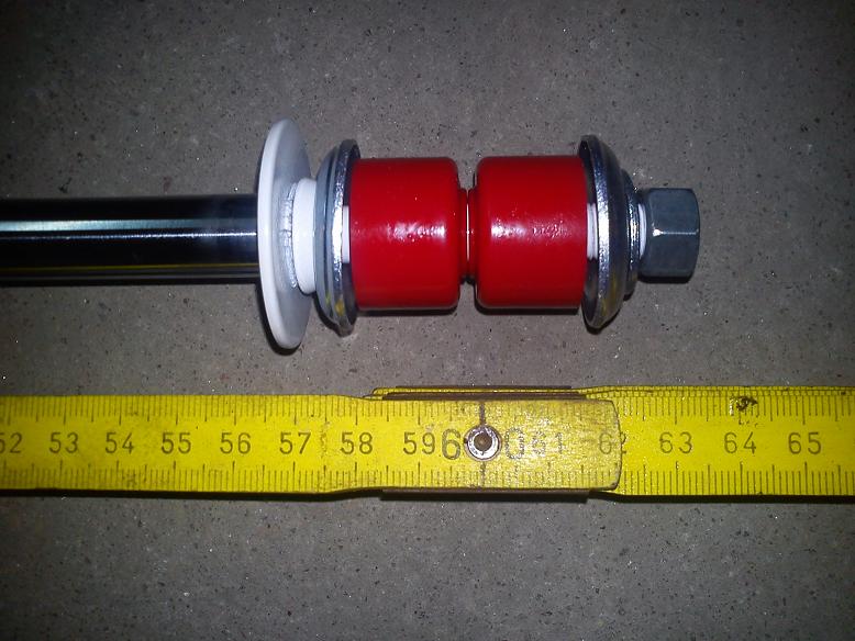

Zbliżenie wymiaru maksimum
Amor skrętu5.jpg (73.04 KiB) Przejrzano 10073 razy
wymiar maksimum
Amor skrętu4.jpg (41.22 KiB) Przejrzano 10073 razy

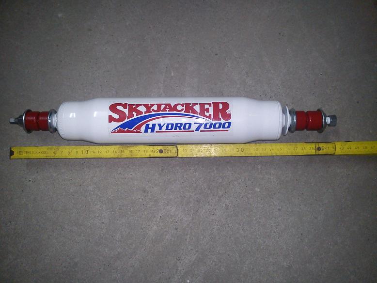

Wymiar minimum
Zawartość przesyłki
Amor skrętu1.jpg (54.6 KiB) Przejrzano 10073 razy

I kolejne fotki
Widok z kołami na wprost
Amor skrętu na wprost.jpg (58.75 KiB) Przejrzano 10068 razy
Widok przy maksymalnym skręcie w prawo
Amor skrętu max prawo.jpg (64.36 KiB) Przejrzano 10068 razy

a jakby go dać od wewnętrznej strony ramy ?
Re: FOTOMANUAL Montaż amortyzatora skrętu Skayacker EX I
2012-05-06, 16:58
I tak trzeba by wiercić, bo nie ma fabrycznych otworów, no i rama ma 70mm szerokości, więc o tyle musisz przesunąć mocowanie drugiej strony... nie za bardzo jest miejsce..., ale zawsze mozna pokombinować.... :mrgreen:

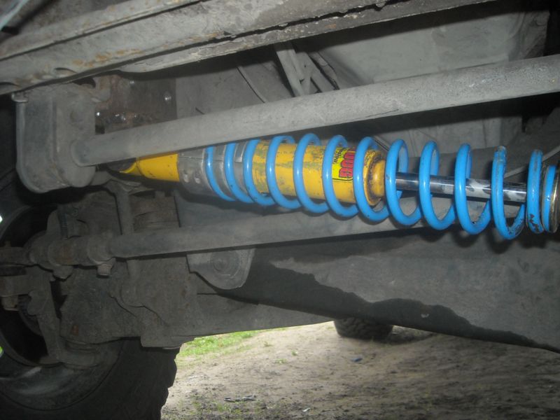

jacekimaria
Posty: 633
2012-05-06, 21:32
Rafał ja mam tak
796006944 Jacek
2012-05-06, 21:35
ja tylko nie bardzo rozumiem po co ta regulowana sprężyna bo przecież w jedną stronę pomaga a w drugą przeszkadza
czy się mylę???
