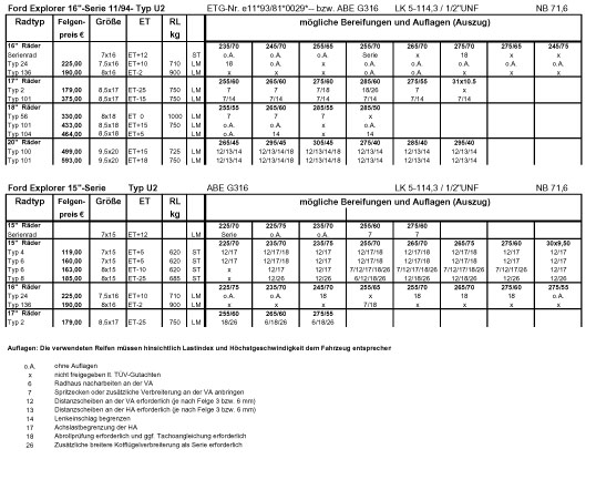

Tabelka jakie opony bez wiekszych przerobek (lift) pasuja do explorera
do X P 0/1 do 11/94tylko opona ktora jest max. 800 mm dla
a X P 2 810mm wysoka
Opony ktore pasuja do explorera (bez liftu)
15", 16", 17", 18" i 20"
215/75 R15 wysokosc 715 mm
225/70 R15 696 mm
225/75 R15 720 mm
235/75 R15 734 mm
235/70 R15 710 mm
255/60 R15 687 mm
275/60 R15 711 mm
30X9.50 R15 765 mm
31X10.50 R15 791 mm
325/60 R15 785 mm
215/70 R16 720 mm
225/70 R16 734 mm
235/70 R16 750 mm
225/75 R16 758 mm
245/70 R16 765 mm
255/70 R16 778 mm
245/75 R16 765 mm
265/70 R16 792 mm
275/70 R16 808 mm
275/60 R16 745 mm
275/55 R16 709 mm
275/65 R16 764 mm
255/60 R17 738 mm
265/60 R17 750 mm
275/60 R17 762 mm
285/60 R17 774 mm
275/55 R17 735 mm
31x10.5 R17 757 mm
255/55 R18 740 mm
265/60 R18 775 mm
285/55 R18 772 mm
285/50 R18 742 mm
265/45 R20 750 mm
295/45 R20 774 mm
305/45 R20 783 mm
275/40 R20 728 mm
285/40 R20 736 mm
295/40 R20 744 mm
wielkosci te moga sie nieznacznie roznic (producent opony)
w zaleznosci od szerokosci opony trzeba bedzie moze zalozyc dystanse
albo ogranicznik
zeby nie ocierala przy skrecie

Nosze sie z zamiarem zakupu oponek zimowych.W tej chwili mam zalozone 255/70/16 (polerowane felgi). Podpowiedzcie mi czy moge zalozyc: Nankang SV-1 Winter Plus 235/60 R16 100H TW, PKW Winterreifen :scratch:
Dzieki za ewentualna informacje...
Re: Opony do explorera
2007-11-01, 21:19
NIE
to jest opona do osobówki (8cm niższa) :eek:
poza tym nie ma nośności ta ma 100
a my potrzebujemy 109
