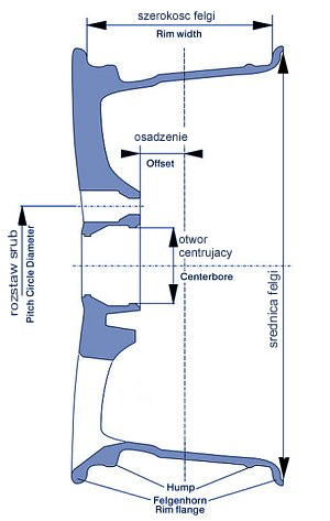

dla dociekliwych rozmiar felg cd.

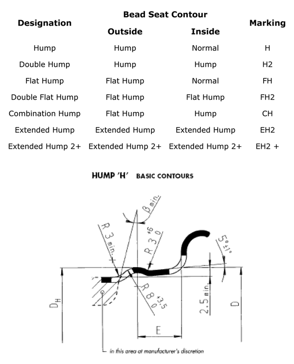

Hoznacza hump/garb na obręczy
H2 podwójny garb
B niesymetryczna obręcz

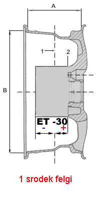

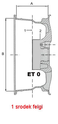

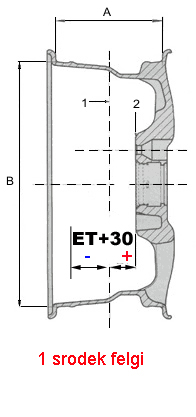

ET czyli osadzenie felgi
2008-01-27, 22:46
jak ze pada wiele pytań a co to jest ET 8)
wartości -/+30 to tylko dla zoobrazowania :shock:
ET 0.jpg (28.22 KiB) Przejrzano 28286 razy
ET +30.jpg (31.68 KiB) Przejrzano 28283 razy
ET -30.jpg (30.46 KiB) Przejrzano 28283 razy
Ostatnio zmieniony 2008-01-27, 22:51 przez manius, łącznie zmieniany 1 raz.

jeszcze kilka terminów dotyczących oznaczeń felg :)
ML - średnica otworu osadzenia
LK - średnica podziałowa otworów do mocowania
LZ - ilość otworów
LF - kształt otworów
ET - odsadzenie koła
BZ - centrowanie szpilkami
MZ - centrowanie otworem środkowym
BMZ - centrowanie otworem środkowym i szpilkami
ALV - wentyl na zewnątrz
HMA - połowa odległości środków felg w bliźniaku
