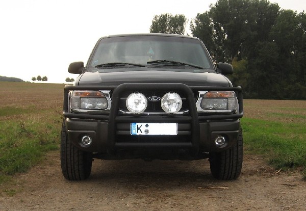

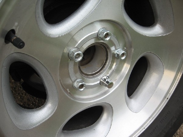

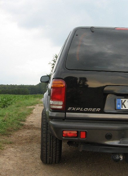

wiele z was zastanawiało się na pewno jak poprawić wygląd i jezdność/zachowanie na czarnym szczególnie na zakrętach ;-)
jedynym sensownym rozwiązaniem jest poszerzenie rozstawu kol
a to można uzyskać na trzy sposoby
1) felga o ujemnym (-) ET
2) szeroka felga + szeroka opona
3)albo dystanse
ad.1 jeśli chodzi o felgi to oryginalne maja ET+12 czyli wszystko co mniejsze niż 12
powoduje ze felga wystaje na zewnątrz, ale nie przesadzać z minusowym ET
z moich informacji wynika ze przy standardowych oponach 255/70
można spokojnie zapodać ET -35
ad.2 na standardowa felgę 7Jx16 można założyć max. 275/70 (na 15" 275/60)
ale sa szersze felgi nawet 10"
ale przy takiej feldze trzeba uważać na ET
felga ta jest o 76 mm szersza czyli żeby całość pasowała ET musi wynosić minimum -15
ale na taka felgę można założyć max 325/60R15 :eek:
(pomijam opory toczenia, zużycie paliwa....itp)

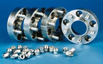

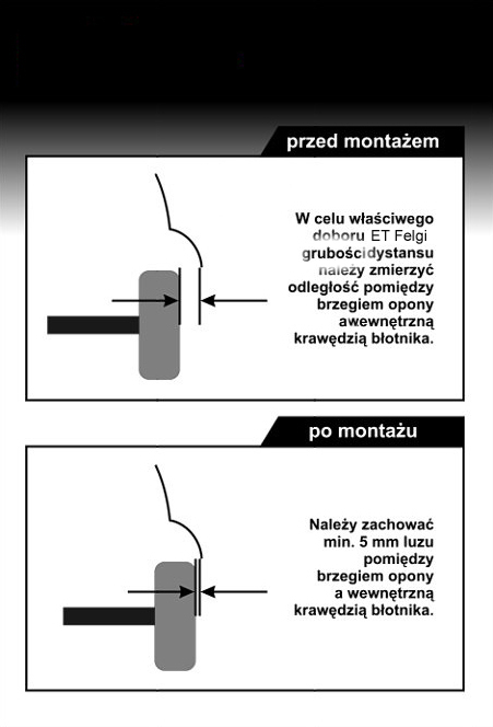

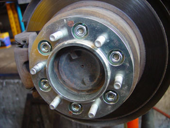

ad.3 najtańsza opcja czyli dystanse (obie osie za ~450zeta)
przy standardowych oponach można założyć na tył 2x40mm i na przód 2x30mm
(ja mam opony 265/70 i dystanse z tylu 2x50mm i z przodu 2x40mm, ale musiałem podnieść troszkę zawiechę bo pod obciążeniem tarło o nadkola,
i niestety będę zmieniał na 40/30)
:-P
hehe zaraz odezwa się glosy offroad-owców ze to, śmo czy owo
wiec zaznaczam ze temat odnosi się raczej do onroad 8)
ale wszelkie uwagi mile widziane :-P
