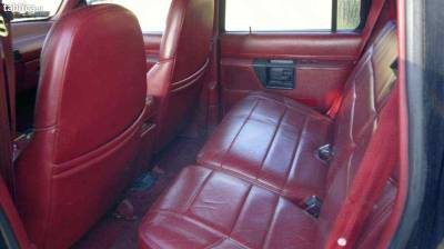

Żeby szczoorkowi nie zaśmiecać postu.
Agusiarumieńców to i może nabrałam jak mnie SZCZooR opierniczył że mu temat zaśmiecamy, tak jakby to moja wina niby była, ale nie ważne, męczy mnie teraz nasza tapicerka, aaaa no i chciałabym przełamać tą wszechobecną szarość we wnętrzu.
Agusia, mam do ciebie a raczej do was (+szczoora) jako znawców od tapicerstwa pytanie. Czy jest możliwość zmiany koloru tapicerki. Przefarbowania tej szarości np na bordo? Zawsze mi się podobały tapicerki USA w kolorze czerwieni albo takiej ciemnej czerwieni-bordo. Czy kolor szary łatwo zmienić jakimś barwnikiem i jak to póżniej utrwalić aby tyłka nie farbowało?
ex czerwona tapicerka.jpg (11.93 KiB) Przejrzano 5069 razy

oczywiście że da się i będzie to wyglądało... ale .. rok lub dwa,
skóry samochodowe mają extremalne warunki, dlatego też przeważnie barwione są, że tak powiem na wylot (w przekroju poprzecznym nie widać białego, lewa strona skóry również ma ten sam kolor), przy takiej skórze rysy i przetarcia, aż tak bardzo nie są widoczne jak w przepadku tych gdzie barwna powłoka jest tylko wierzchnią warstwą- przeważnie tak koloryzowane są skóry meblowe. ale mniejsza o to. Farba będzie się dosyć dobrze trzymała skóry naturalnej z której jest zrobiona góra siedzenia- fragmenty dziurkowane i kilka przy dziurkowanych, niestety reszta czyli tył i boki siedzeń są z ekoskóry, to już jest gorsze do malowania bo nie chłonie farby.
ogólnie nie polecam malowania, chyba że uzupełnienie tego samego koloru, ale duża zmiana jak w tym przypadku, nie jest raczej dobrym pomysłem, siedzenie zwłaszcza kierowcy dosyć szybko straci fajny wygląd, zwłaszcza że auto jest wysokie,
Więc jeśli zmiana koloru tapicerki to najlepiej pokusić się o nowe obszycie foteli i to będzie pewne na lata.
