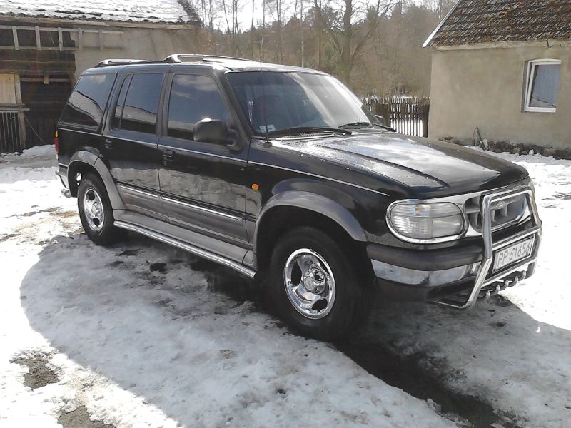

Cześć, jestem nie do końca szczęśliwym posiadaczem exa II z 1996r 4.0 ohv 156km, a mianowicie kupiłem go za okazyjną cenę 6000pln nigdy nie miałem kontaktu z takim autem więc wydaje mi się że się lekko naciąłem.Po jakimś czasie wyszło:prawdopodobnie przednia prawa piasta do wymiany (buczy, świeci się kontrolka abs), prawie że brak gum na końcówkach stabilizatorów,do wymiany sforznie wahaczy, przednia szyba była pęknięta więc musiałem wymienić.A z plusów to amerykańska wygoda, spoglądanie na większość użytkowników z góry i najważniejsze że po roztopach wreszcie wyjadę z domu bo do tej pory były momenty że escort nie dawał rady(prawie żadne auto nie dawało rady) a teraz jadę jak bogaty.

...Ale wygląda ok :mrgreen:

Dodam jeszcze że przy wolnej jeżdzie ok 20km/h po asfalcie buja nim na boki cała buda chodzi tak jak by koła miały bicie i przy prędkości powyżej 100km/h to strach jechać tak buja , ale to już pewnie w związku ze zużytymi gumami stabilizatora i drózków stabilizatora. Spalanie 24l przy delikatnej jeździe 21l.Ale coś nie tak jest bo na benzynie obroty się bujają nawet gaśnie a na gazie jest ok.

koła mam 245/70/16'''Świeci się check engine ale pokazuje tylko błąd elektromagnesu C przy skrzyni i P1151 nieznany błąd.
Możliwe przyczyny
- Uszkodzona sonda lambda
- ciśnienie paliwa wysokie lub niskie
- czujnik MAF brudny / uszkodzony
- Nieszczelny wtryskiwacz paliwa lub regulator ciśnienia paliwa
- Uszkodzony moduł sterowania Powertrain
(takie na szybko znalezione możliwe przyczyny powstania tego błędu) :D
..no i masz odpowiedż w innym poście na przyczyne falowania obrotów
