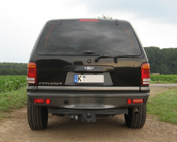

jako, ze za kilka dni moje Explo zostanie zagazowane, zastanawiam sie gdzie najlepiej umiescic wlew LPG :scratch:
Rozwiazanie takie jak w poprzednim aucie (Volvo V40), czy aucie rodzicow (Laguna II), aby umiescic wlew LPG we wnece wlewu benzyny - niestety odpada, z braku miejsca :cry:
Rozwiazanie pod tylnym zderzakiem, na dodatkowym wzmocnieniu - boje sie, czy nie bedzie sie zahaczalo podczas jazdy w terenie (a jak tylko bede mial okazje, to bede zjezdzal nim z asfaltu :D wiec troche za czesto bym sie obawial)... :-?
Wycieta dziura w zderzaku, kloci sie z kolei, z moim zmyslem estetycznym... :027:
Czy sa jeszcze jakies mozliwosci?
Mile widziane zdjecia, jak Wy macie zrobiony wlew LPG.

mam pod zderzakiem i wiem że musze to wypier...ć.
Na zdjęciach Radka z Integracji widać dlaczego :D
Pozostanie chyba jedynie dziurka w zderzaku....

Już dawno weszło że wlew powyżej 30cm od podłoża, ale jakoś jw. ;)
U nas jest na "półce" haka, między hakiem a wtyczką przyczepy, niby dyskretnie i elegancko, ale niepraktycznie (ciężko wsadzić pistolet, a z podpiętą przyczepą - bardzo ciężko).

Tak jak piszecie - to co jest w przepisach, a rzeczywistosc to czasamie dwie zupelnie rozne rzeczy :027:
Mi najbardziej zalezy na praktycznosci rozwiazania.
Haka niestety, albo moze stety (bo przynajmniej wiem, ze nie ciagal przyczep), nie ma zamontowanego. Troche to dziwne, bo zdawalo mi sie, ze wszystkie Limited'y mialy, ale gosc mowil ze zazyczyl sobie bez, bo auto nie robilo za dostawczaka, a hak sie mu nie podobal :evil: i dlatego nawet relingow szukal przez jakies 2 tygodnie, a jak juz je znalazl to wygladaly jak nowki - on nowosci moze z tydzien na aucie jezdzily :D
Jesli nie znajde innego rozwiazania to pozostanie rozwiercenie zderzaka... ale niebardzo mi sie to podoba :608:

Ja mam pod klapką wlewu paliwa typ na niemcy,i tylko mam swoją końcówkę wkręcaną przy tankowaniu
Re: Gdzie najlepiej umieścić wlew LPG?
2007-12-10, 14:59
andrzej, zmiescil Ci sie we wnece wlewu paliwa? :eek: To by bylo rewelacyjne rozwiazanie...
Czy "pod" w sensie "ponizej"? To wtedy chyba w blotniku trzebaby dziure robic...?
Jak mozesz - wrzuc fotke, jak to wyglada.

na zderzaku :-P

ja też mam umieszczony w plastiku od nadkola - łatwo nawiercić i zamontować
dokładnie to jest fajne rozwiązanie :) (ja kiedyś miałem tylko sam gwint 10 i dowolną końcówkę wkręcałem) tylko cholera trzeba przelotkę wkręcać za każdym tankowaniem, ale jest estetyczne :)
gorzej, gdy przy którymś sprzątaniu autka wyjmiemy i zapomnimy włożyć :-P
Ja mam w zderzaku (jak HUBI) i nie narzekam :)

fotomysz, ja tez tak wlasnie w Volviaku mialem, z tym ze nie musialem tej koncowki odkrecac, bo sie miescila pod klapka :-)
Teraz jednak wolalbym takie rozwiazanie (jesli nawet musialbym wkrecac koncowke przy kazdym tankowaniu), niz dziurawienie zderzaka (estetyka mnie hamuje :027: ), pytanie tylko czy sie zmiesci w Explo samo to gdniazdo z gwintem? :scratch:

Ja mam tak jak Hubi. Szwagier niedawno zakładał gaz do Range Rovera i chcieli zamontować mu w zderzaku. Jednak on uparł się i goście zamontowali mu pod klapką. Jedynie musi za każdym tankowaniem wkręcać przejściówkę. W większości zakładów nie chce im się bardziej wysilać. Najprościej jest im zakładać pod zderzakiem, potem ewentualnie wiercić dziurę w zderzaku. Jeśli ktoś ich bardziej dociska to wtedy montują wlew pod klapką.
