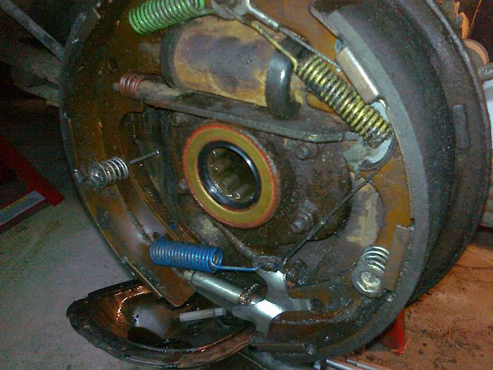

A tak na marginesie zwaliłem wczoraj olej z tylnego mostu. Kawa z mlekiem :-/
Wymieniłem uszczelniacze półosi, dla potomnych żeby wyjąć zabezpieczenia trzeba wyjąć tylko trzpień satelit. Na szczęście nie trzeba wyciągac sprężyn :mrgreen:
Poniżej fotka po wymianie uszczelniacza.
uszczelniacz półoś tył.jpg (93.21 KiB) Przejrzano 6723 razy
