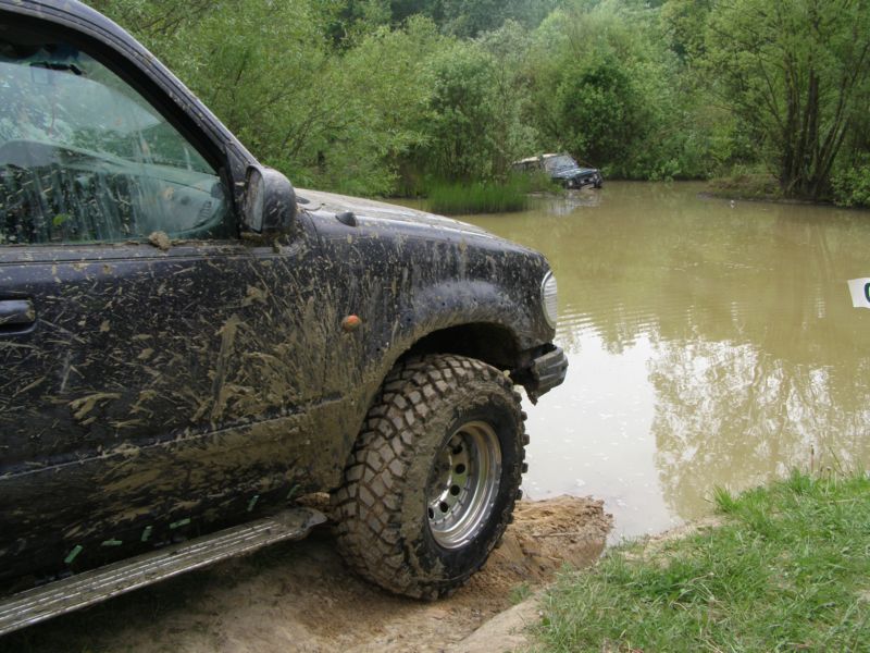

Adam,
a którędy zapodał wodę do silnika? Nie uszczelniłeś czegoś czy przez brak snorkela?
Silnik będzie można uzdrowić czy szlif Cię czeka?

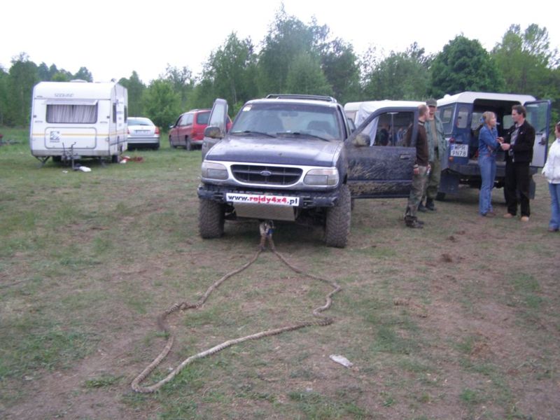

adam533
Posty: 666
Lokalizacja: Pruszków
Re: już po rajdzie TEST WIOSENNY 2008
2008-05-18, 20:33
jeszcze nie wiem jutro się wyda parę fotek
ex 1.jpg (87.11 KiB) Przejrzano 8592 razy

patrząc na poziom wody było wystarczająco żeby go zalać...
niezależnie od tego co faktycznie się stało i bez jakiejkolwiek krytyki adama533 myślę, że warto skomentować dla innych:
1. takiej próby NIGDY nie atakuje się bez wejścia i sprawdzenia (poza sytuacją jazdy totalną zmotą z poziomem brodzenia ca. 2m :-D bo jest szansa odpowiednio wcześnie zareagować)
2. wjeżdżając bez snorkla można sróbować wytworzyć falę czołową i utrzymując prędkość wyjechać na drugą stronę (przy odpowiedniej prędkości wytwarza się fala czołowa powodując lokalne obniżenie poziomu na natarciu samochodu)
3. w przypadku pierwszej fazy zakopywania się należy bezwzględnie wyłączyć silnik (jeśli poziom wody będzie bezpieczny to da się go uruchomić, a jeśli będzie zbyt wysoki jest szansa go uratować...)
HAMME
2008-05-19, 22:54
I kto to pisze :). Jak pamiętam Mikado w Kaliszu poszedł przed autem a i tak siedzenie miałem pod wodą wraz z filtrem :), ale Mikado skończyły się wodery
Więc dodam pilot bardzo dokładnie musi przejść całą drogę po której będziesz jechał. Różnica poziomów na dnie może sięgać nawet 50cm jak jakiś potwór tam rozjeździł koleinę no i wtedy już kaplica bo stacyjkę masz pod wodą.
Falę czołowa to bardzo ryzykowne rozwiązanie i można je stosować jak masz bardzo twardy grunt i jesteś pewien że jesteś wstanie utrzymać idealną stałą prędkość. W takim błocie jak na zdjęciach nie zaryzykowałbym
A no i nie poddawaj się zawsze musi być ten pierwszy raz :)
