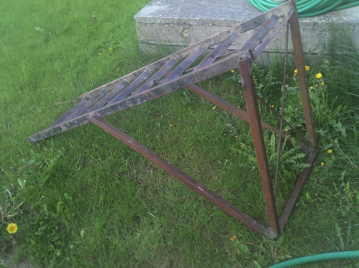

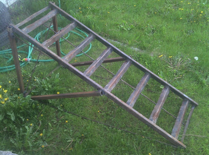

rampa wyspawana na szybko - jeszcze ciepła, ale powinna wytrzymać, jutro po robocie zrobię testy obciążeniowe :) nie ma to jak skład budowlany w postaci pobliskiego złomowiska :P

rampa wyspawana na szybko - jeszcze ciepła, ale powinna wytrzymać, jutro po robocie zrobię testy obciążeniowe nie ma to jak skład budowlany w postaci pobliskiego złomowiska
Brawo Radziu :clap: :thumbup:

Radek - wydaje mi się że źle.
Te podpórki koniecznie muszą iść pod profil najazdu a nie przyspawane z boku jak na foto.
Jak możesz to poprzerabiaj szybko.
Jak bym to miał jutro to bym wieczorkiem poprzespawał, nawet inne mocniejsze profile nośne.
Po prostu nie byłem zeszły weekend w nm, i nie miałem czasu czegoś wymyśleć.
A jak już miał bym myśleć to to by trwało bo zawsze mi zależy robić coś konkretnego,na stałe,i składanego do tego typu naszych celów.
No nic - przespawaj albo podrzuć - fifty-fifty-za korek :-D

jacenty co ci się w głowie urodziło ten system nawet czołg t55 wytrzyma ! no może do czołgu dospawałbym ze dwie jeszcze ;-) ale ja mam pojęcie o tym i jak chcesz to moge nawet jak będe miał czas obliczyć ci wszystko ale to i tak pod exa to aż po nad to :D

Jacusiu drogi... temat rampy poruszałem już dawno, wystrugałem na szybko na bazie własnych doświadczeń żeby cokolwiek zabrać na zlot. Konstrukcja jest oparta o trap który z powodzeniem był przeze mnie używany jako most, a zatem nawet bez podpórek powinien wytrzymać. Jutro zrobię sobie test - jak się rozpieprzy to nie będzie i tyle :P
o dziękuję :P

Ja tam wolę drabinę oprzeć o drzewo a nie bocznicami przywiązywać obok dwóch drzew, ale robiąc parę rzeczy w stali zawsze zwracam uwagę jak działają siły i wszystko staram się robić raczej nawet z za dużym marginesem bezpieczeństwa - a w tym wypadku przesunięcie materiału tylko o jego szerokość powoduje bardzo spore zmiany wytrzymałości.
Inaczej też będzie działało obciążenie chwilowe, a inaczej parogodzinne.
Ja naprawdę wolał bym się położyć na autko stojące na trelinkach.
Ps. nie czepiam się tylko chcę pomóc/podpowiedzieć, bez urazy. :-)

Jak dla Radka jadącego 7-mką to ja najbliższy spawacz, a jak bym to jutro dostał to już jutro wieczorkiem bym przerobił nawet na mocniejsze profile.
