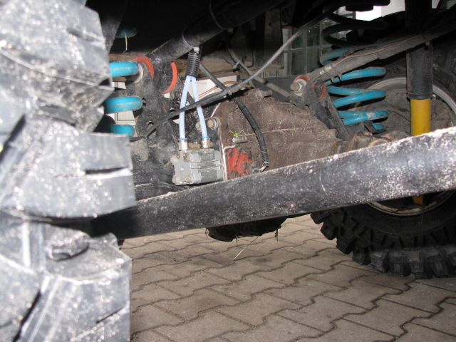

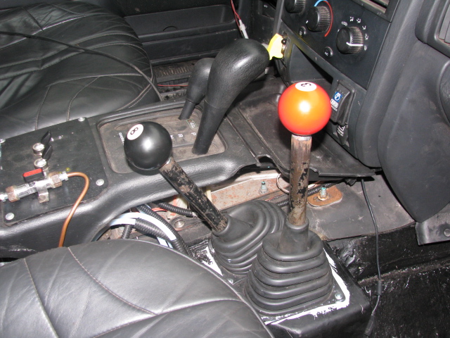

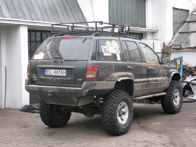

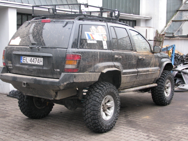

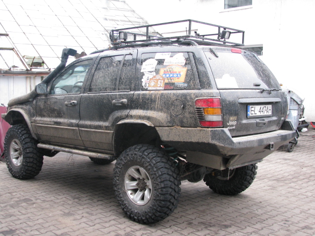

Projekt powstał z myślą by nie naprawiać mostów oryginalnych JEEP-owych co wyjazd w teren. A zatem Jeep Grand 4.7 2003rok podłużnice zostały wyczyszczone do zera wywalone z przodu wahacze górne i dolne z tyłu sierżant , wzmocniona podłużnica i zapakowane mosty i zawieszenie od Toyoty Landcruiser-a HDJ80 z 100% blokadami. Problem jak zwykle jak to w amerykańskich autach główka mostu była z lewej strony a w tojce z prawej, zapodaliśmy reduktor Dana 300 na kołach zębatych. Blokady oryginalne elektryczne zamieniliśmy na pneumatyczne. Niestety zbiornik paliwa zosłał zrobiony nowy poniewaz auto stoi na 35" kolach i musieliśmy przesunąć most do tyłu.

Grzesiu....ale to juz nie Jeep :-P Wygląda super,a jak jeździ?

dużo ma tych gałek - w ferworze walki można się pogubić :D
wygląda kosmicznie, ciekawe jak sobie radzi :)

Radzi sobie powiem szczerze nieźle blokady robią swoje , docelowo zakładamy 37"

No właśnie...jednak blokady,to lek na całe zło...no prawie ;-)

Grzesiu a przybliżony koszt przeróbki ? :roll:

koła mosty zawieszenie ome , drazki wszystko z robotą 23 klocki

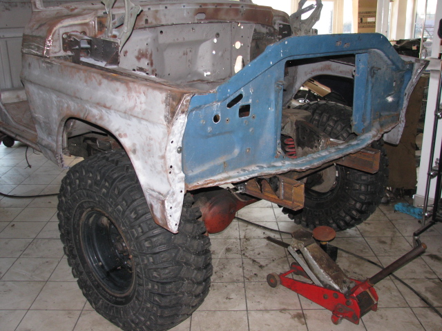

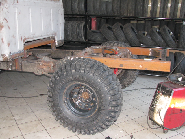

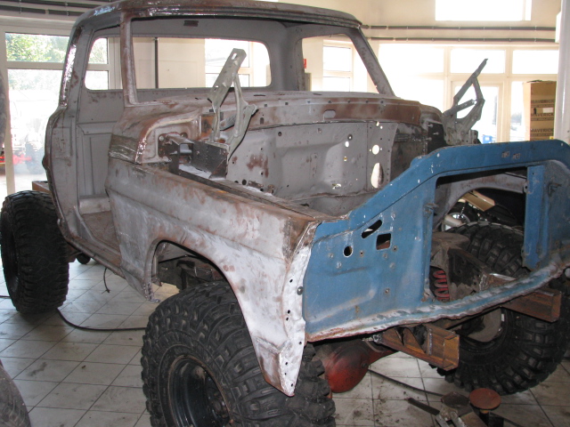

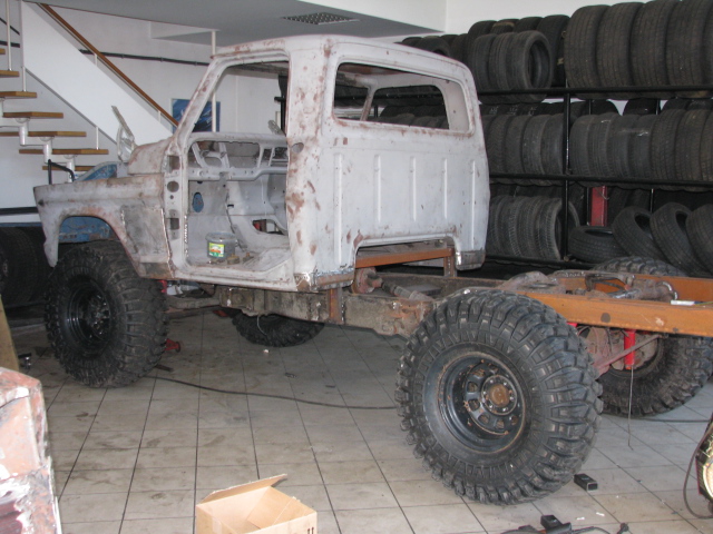

wstawiam tylko ten projekt bo głównie Japończyki motamy.

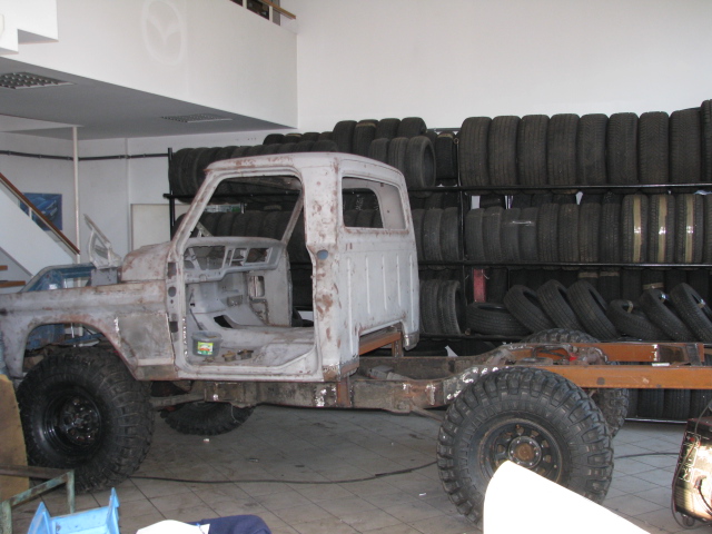

Wiec Ford F350 z 1971 roku , niestety nie było do niego ramy wiec pomysł padł na patrola. niestety nie bardzo rama trybiła wiec została pocieta z przodu i wyrównana z tyłu do paki . koła 38.5 cala serce co bedzie napedzac F to lexus 4.0 v8 vvt-I 276koni. Na szczescie mosty w parchu sa wystarczająco mocne. Ukonczenie projektu maj 2014 roku
