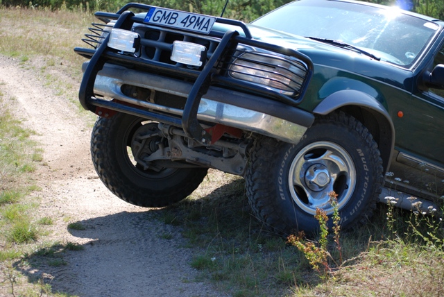

Ex nie ma blokady międzyosiowego mechanizmu różnicowego bo go nie posiada, ale zapięcie na sztywno
przodu z tyłem w praktyce to to samo co zablokowana międzyosiówka.
Dlatego jeździ gdzie inni nie mogą :mrgreen:
Re: kupno explolera 4.0
2009-11-06, 06:59
zapięcie na sztywno przodu z tyłem w praktyce to to samo co zablokowana międzyosiówka.
no tak nie do końca bo wystarczy że jedno koło podniesiesz do góry (czytaj straci podparcie) i stoisz :(
nigdzie już nie pojedziesz :(
Ostatnio zmieniony 2009-11-06, 07:00 przez starwind, łącznie zmieniany 1 raz.
2009-11-06, 07:17
chcesz powiedzieć, że w takim zawisie, przy włączonym 4x4 tył nie pcha samochodu?
