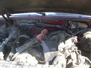

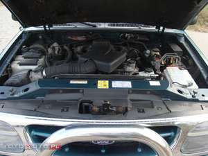

a odróżnić na pierwszy rzut oka bardzo prosto...sohc jako nowszy jest bardziej zabudowany tymi bezsensownymi plastikami
foty pierwsze lepsze z allegro
SOHC
OHV
