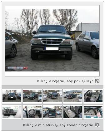

Witam.Poszukuję ex 2 najchętniej z silnikiem OHV.Znalazłem coś takiego
http://otomoto.pl/ford-explorer-C11788612.html
Ktoś zna to auto?? Mam parę kilometrów żeby je obejrzeć i nie chciał bym jechać na darmo
Z góry dziękuję
EDIT:starwind
dodaję zdjęcia dla orientacji

hmm brak naklejek wzdłuz auta może sygnalizowac ze miał coś robione( ale bym sprawdził czy była jakas duuuża robota czy może jakies przerysowanie )

ten pierwszy ciekawy, ale bez gazu, a to już trochę go podraża.... Kiera strasznie zjechana, ale to szczegół. Trzeba by go dokładnie sprawdzić, bo nie wieadomo co ze skrzynką.

Byłem dzisiaj oglądać tego pierwszego...... Z daleka pięknie się błyszczy...... :) a bliżej:
Pan powiedział że zrobił progi...... chyba pod tesco czymś biały :) Każde dzwi i tylna klapa w dolnej części sama korozja + wokół przedniej szyby + na błotnikach pod plastikami :)
Niezrażony i ciekawy oglądam dalej :)
Stojąc przy lewej przedniej lampie poczułem mokro w bucie...... to była mała nieszczelność chłodnicy,wiec ciekawość mnie zżera i patrzę pod spód..... identyczna niewielka nieszczelność ze skrzyni.....szybki rzut oka na przednią zawiechę a tam miedzy gumkami łącznika stabilizatora 2,5 cm przerwy - Pan mówi że nic nie stuka....... :evil: tył auta przechylony na lewo.......
Mam miernik lakieru więc sprawdzam - dzwi około 130 mikronów, zaskoczeni :shock: ,
błotniki tylne - około 640 mikronów,błotniki przód - wskazania w milimetrach,skalibrowałem miernik,pomiar - wynik ten sam :lol:
na szafie 220 tyś, po kierownicy wnioskuję x3,lekko odstaje poduszka pasażera,wiec zerkam - stan auta pod deską rozdzielczą ok :lol:
Po oględzinach życzyłem Panu powodzenia w sprzedaży auta :evil:
