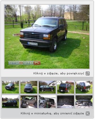

Witam
Znalazłem sobie takiego Sporta.
Z rozmowy z właścicielem wynika, że nie działa przedni napęd. W jeepie wiedziałbym co zrobić żeby działał w Fordzie niestety nie mam pojęcia. Gość mówi o jakichś sprzęgiełkach.... Warto go kupić?
http://otomoto.pl/ford-explorer-sport-C12744679.html
Oczywiście wiem, że nie ma skory, że butla zajmuje pól bagażnika ale podoba mi się krótki..:)
Będę wdzięczny za info (z czym sie je ten przedni napęd i te sprzęgiełka)
EDIT:starwind
dodaję zdjęcia dla orientacji
bez tytułu.JPG (33.66 KiB) Przejrzano 5111 razy

powodów może być kilka, albo zmielone sprzęgiełka automaty, albo uwalony shiftmotorek załączający napędy, albo tylko wtyczka od shiftmotorka :) ale skoro właściciel mówi o sprzęgiełkach to pewnie je zmielił. Kupić najlepiej manuale i będzie z głowy.

póki nie będziesz używał przodu raczej nie powinno być problemu, pytanie czy resztki sprzęgiełek nie będą tam fruwać :) najlepiej rozebrać i zobaczyć co się posypało.

Taj jak pisał Radek. Sprzęgiełka to pryszcz. Niech opóści 700 pln na manuale i z głowy. Śhift tez nie problem. generalnie przedni napę w EX1 jest banalnie prosty i niezbyt wiele może sie tam popsuć. Sprzęgiełka najlepeij sprawdzić zapinając je na 4x4 na konsoli srodkowej i pojechac. jak będziesz słyszał trzaski to znaczy że zmielone. jak nic nie będzie słychac to wtedy shift.
Standardem w exach jest korozja przy wlewie i na progach. Możliwa też na klapie tylniej, masce przedniej, ewentualnie drzwiach. czasem mozna trafić egzemplarz ze skorodowanym pasem przednim. Sprawdzić pod chłodnicą. Dobrze sprawdź ramę. czy nie była prostoewana, spawana lub czy nie za bardzo skorodowana. Ogólnie wycieki, lubi cieknąć przekładnia kierownicza, wtedy wąs jest mokry od oleju. Skrzynia powinna zmieniac bez szarpnięć i bez slizgania. plej czerwony i bez zapachu spalenizny. Reszta do opanowania :mrgreen:
