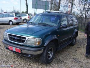

Czy ktoś może zna tego Explorera lub ewentualnie go już oglądał?

Lampka OD zapalona na biegu jałowym ? No w sumie, to mógł kierownik włączyć przed jazdą, ale z drugiej strony może lampka mruga i zdjęcie uchwyciło kiepski moment ;-)
Troszkę za tani jak na ten rok.

NIVO tez sie swieci,to wróży :evil: umarnięte :evil: amory tył.

nivo to może być wypięty tylko czujnik z tyłu - też tak miałem u siebie po kupnie :)

Moim zdaniem lewy przód był kombinowany :-D

moge podjechać go obejrzeć jak cię interesuje :-)

to ogłoszenie wisi już chyba od lutego , na początku było bez zdjęć - jak by był sprawny to by poszedł już dawno w tej cenie ! na drugim zdjęciu dach ma zielone plamy , na kolejnym OD też się świeci więc chyba nie przypadek. I co to za włącznik przy diodzie od alarmu ?

170 Koni co to za motor ?

Przez telefon zeszli z ceny bez żadnego problemu do 6500pln i pan stwierdził że niema co oglądać trzeba brać :evil: Jak będziesz w okolicy to zerknij

Na jednym foto OD świeci, na innym już nie, więc miga - masz tam raczej problem ze skrzynią. Jak koleś mówił "brać" to miał na myśli lawetę ? ;-)
Cudów nie ma, SPRAWNY Ex w tym roczniku kosztuje 2x więcej.

panowie problem ze skrzynia jest to fakt. ale za 6 kawalków to jezeli blachy sa ok i wszystko inne dzieje to chyba warto. remont skrzyni, plus oleje w mostach i silniku jakies 5 kawalków i mamy 11. za ten rocznik chyba dobra cena. a moze byc tak ze tylko kabelki sie obluzowaly i OD sobie swieci, tylko nikt zdolny niewie dlaczego?

auto nie ma gazu więc 11+4=15 a to już średnio zwłaszcza że pewnie wcześniej niż później okarze sie że jest do kompletu jeszcze rozrząd do zrobienia
też mi się tak wydaje :-)
a z prawej strony kierunek odstaje od ramki :-/ pewnie bity zrobiony na szybko i do żyda...

Malowany bez dwóch zdań - nie ma paseczka naklejki, chyba że komuś nie pasowała i zdarł (w co wątpie ;-) )
