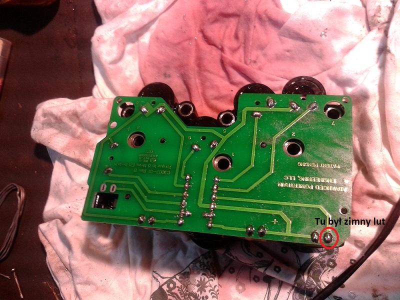

Zawory zwalone i sprawdzone - okazało się że były u mnie wymienione zawory na regenerowane i zamiast oryginalnego druku zrobiony był druk elektroniczny na którym był zimny lut na zaworze "C". Wszystkie styki przelutowałem jeszcze raz i złożyłem do kupy. Po pierwszej jeździe ok 20 KM wszystko ok. Muszę tylko sprawdzić jeszcze raz poziom oleju bo wydaje mi się że trochę twardo zmienia biegi, albo jeszcze musi się zaadoptować lub odpowietrzyć. Chyba dobrze myślę?
Nowa płytka drukowana z zaznaczonym zimnym lutem.

Kilka postów wcześniej napisałem: Na początek porozpinaj kostki i posprawdzaj czy nie przyśniedziały styki w kostkach, równie dobrze może to być błąd elektryczny.
No cóż, wychodzi na to że będzie dobrze ;-)
