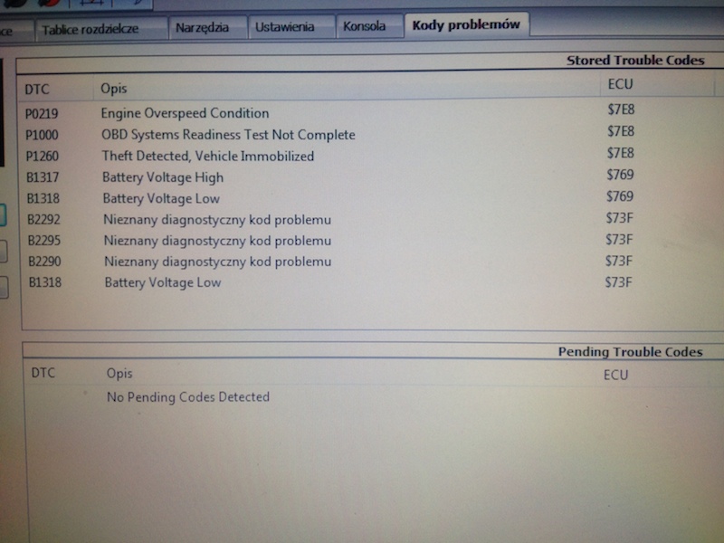

No więc kolego @Boris zrobiłem jak napisałeś. W załączniku to, co wyskoczyło. p1260?
Dodam tylko, że obroty wcześniej wróciły i widać delikatną chęć ruszenia (auto przesuwa się minimalnie o kilka cm i stoi pomimo nogi na gazie). Dodatkowo przy wstecznym maksymalne obroty to 3 tys (wyżej nie chce) i przy tych obrotach trzęsie.

p1260?
w sumie to chyba nie powinieneś nawet odpalić bo immo jest załączone, ale może u Ciebie immo zblokowało coś innego??

Sądząc po scanie kodów, który zamieściłeś korzystasz z programu nie do końca czytającego wszystko. Jak dla mnie świadczą o tym np. błędy B które u Ciebie są nieznane a w rzeczywistości dotyczą obwodów pasów bezpieczeństwa i airbaga kierowcy. Na Twoim miejscu jeśli chcesz sam dociekać usterki zainwestowałbym w ScanXL Ford Enhanced Diagnostics Add-on (program rozszerzony czytający wszystko łącznie z ABS, poduszkami , 4X4, itp. (koszt 99,50)
;http://www.palmerperformance.com/store/ ... ucts_id=38
Poszperaj w sieci na amerykańskich forach forda w poszukiwaniu Twojego przypadku. Tak na szybko przerzucając sieć znalazłem opis podobnej usterki u Ciebie tj. brak wchodzenia na obroty silnika (tylko do 3000 rpm/min) i jednoczesne szarpanie lub brak reakcji ASB. Jeśli dobrze zrozumiałem problem może dotyczyć układu elektrozaworów ASB. Ale ja się aż tak na tym nie znam. Albo zgłoś się z problemem do Camaro lub Ponti w Gdańsku.
