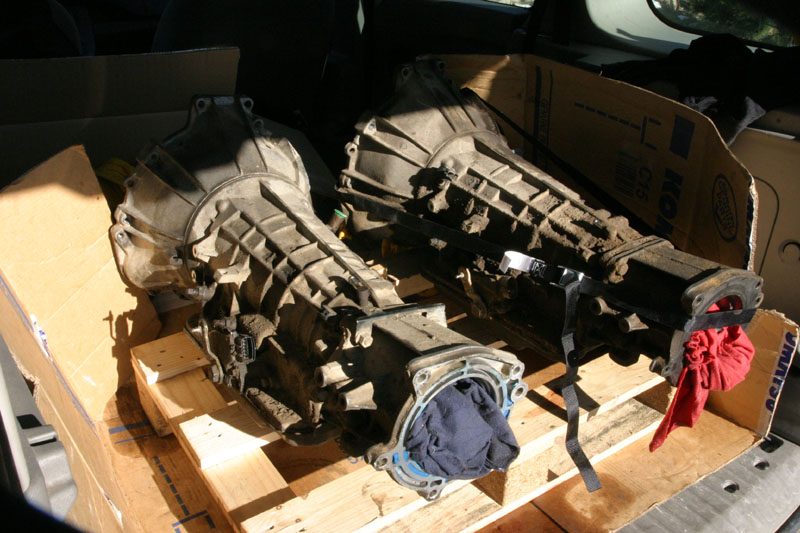

nie rozumiem jak podejdzie jak się liczba pinów nie zgadza?
Przełoży pozycjoner ze swojej... bo tu ktoś wstawił z ovhki żeby mu do auta pasiło
Klubowicz boris
Posty: 2051
Re: Gniazdo wybieraka
2015-02-17, 17:14
czyli i tak będzie trzeba dłubnąć
2015-02-17, 17:16
Pikuś, pan pikuś ;)
adr78
Posty: 115
Lokalizacja: Białystok/Morze
2015-02-17, 19:04
Skrzynię wyjęliśmy wczoraj z samochodu Antona – swoją drogą, ciekawy projekt przebudowy Explo.
Skrzynka w jego aucie pracowała z silnikiem OHV, ale trafiła ona od auta SOHC.
Dzisiaj rozładowałem skrzynie i zobaczyłem, że złącze elektryczne pozycjonera nieco się różni ot tego, które jest u mnie (chwila paniki po przeczytania postów).
Jak się okazało przyczyną zamieszania była zamian pozycjonera w przeszłości, gdy pierwszy raz przekładano skrzynie z auta SOHC do Explo OHV Antona. Zamieniłem pozycjonery – tzn zdemontowałem ze swojej skrzyni ten 12pinowy i założyłem go w miejsce tego 8pinowego.
Mam nadzieję, że to zadziała ;-)
Explo II
2015-02-17, 19:34
No teraz to wszystko jasne. W tej konfiguracji zadziała.
