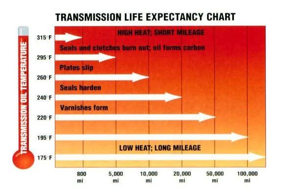

Przejechałem kilkaset km po autostradzie, predkosc 130-140 i byłem zdziwiony - temp oleju nie przekraczała 81 stopni, na dworze było 18 stopni. Czy to normalne? Tez gdzieś kiedyś czytałem, że olej w skrzyni grzeje sie nie tyle od predkości obrotowej, co od częstej zmiany biegów.
Biorę też pod uwagę błędne działanie czujnika, bywało też podczas jazdy po miescie że temp rosła pod 80 po czym dość szybko spadała o 6-7 stopni... czy w tej skrzyni jest jakiś termostat?
Pewnie nie jeden z Was bawił się w kontrole temp. oleju skrzyni. Jakie mieliscie tam wskazania?
Kojot ta tabelka to to to? :)
temp skrzyni.jpg (27.86 KiB) Przejrzano 12354 razy

2015-07-02, 18:49
tak w tej skrzyni jest termostat.
Re: Ex III, skrzynia 5R55S - prawidłowa temperatura oleju
2015-07-03, 10:20
tak to ;-)
