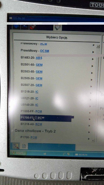

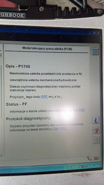

bylam u mechanika znowu, jeszcze raz podpial pod komputer i tym razem w zalaczniku podstlam boedy ktore wyszly.
oplaca sie robic? jak tak to gdzue i co a jak nie to doradzcie cos xd ale prosze bez glupot typu "zrzuc go ze skarpy" :D jest mi bardzo przykro bo naprawde uwielbiam ten samochod
