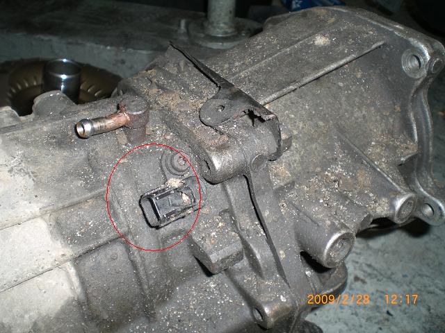

no to skrzynka przerzucona,jak zapodał Chewi nie pasuje kostka pozycjonera czy jak kto woli wybieraka więc ja zamienili - jest jeden szczegół ( na fotce zaznaczony ) złączka do której w moim OHV nie ma podłączenia natomiast w Explo z 98' z którego pochodzi ASB było podłaczone.. ciekawe co to jest..?
Tak czy inaczej moja skrzynka szarpała trochę przy włączaniu i D i R,mocno przy zmianie 1-2 i redukcji - słabiej lekko przeciągając przy zmianie 2-3 poza tym trochę sie slizgała ogólnie.Po zmianie uspokoiło się między 1-2 natomiast wyrażnie przeciąga między 2-3 zwiekszając obroty.. JECHAŁEM TAMTYM AUTEM PRZED DEMONT. I TAM BYŁO IDEALNIE ... CO JESZCZE MAM SZUKAĆ ..? POMÓŻCIE PROSZĘ

fotka tej kostki

a jeszcze jedno - jak mocniej przeciągnie z 2 na 3 to zaczyna mrygać OD przez jakis czas a nast. gaśnie jak się uspokoi po paru min.jazdy

to jest czujnik prędkości.w twoim aucie jest zamontowany w reduktorze.
czy masz o jeden bieg więcej niż na poprzedniej skrzyni?

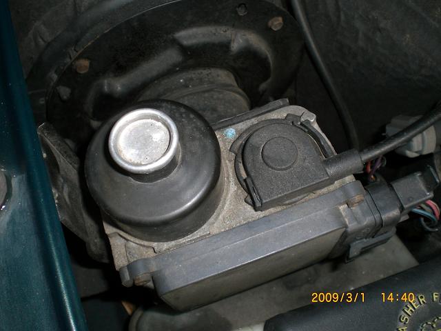

to może da się coś przeprogramować w tym compie żeby mi nie przeciągało 2-3 bo ta sama skrzynia na poprzednim aucie nie wykazywała takich atrakcji ;-) moze jakies linki poprzestawiać - po lewej stronie komory siln. jest takie dziwne ustrojstwo w które wchodzi linka wyprow. z bloku przepustnicy ta co w mechanicznie sterowanych ASB idzie do skrzyni..

chodzi o to ustrojstwo na fotce - po odblokowaniu zapadki to wychodzi ale nie wyciągałem bo nie wiem co dalej - do czego to służy i czy może być powodem niewłasciwego przełączania biegu ?

A to do tej skrzyni dochodzą jakieś linki? Raczej nie :)

jedyna linka w tej skrzyni jest od zmiany biegów i jej się zasadniczo nie reguluje.
to co jest na fotce to jest mechanizm tempomatu i nie ma on nic wspólnego ze skrzynią.
