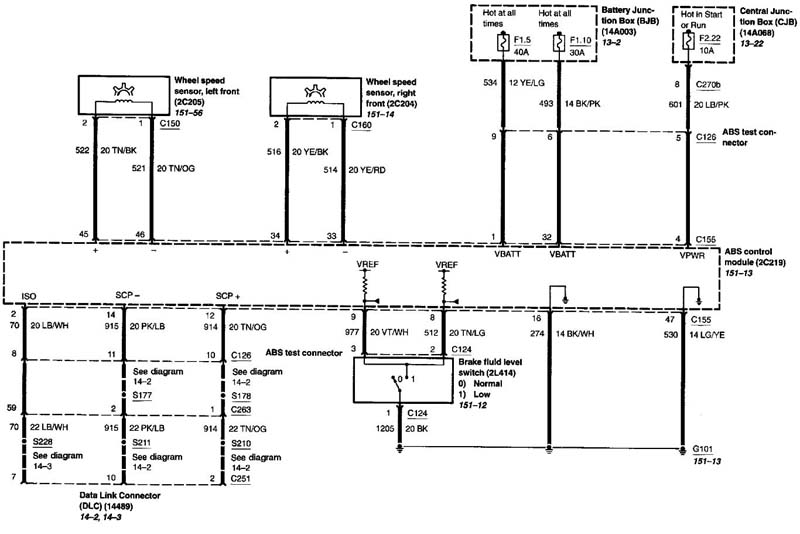

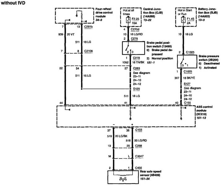

Może ktoś ma schemat elektryczny do ExpIII 2003 . Walneło mi cosik i pali się ABS - powiedzieli mi że sygnał nie dochodzi do pompy ABS-u. Mam takiego sprytnego elektryka który robi rózne wynalazki , amerykany itd ale mówi że jak bym miał schemat elektryczny to bym mu zaoszczedził 90% roboty. I stad moje pytanko- Czy jakiś Życzliwy sie znajdzie??

Jak byś podał co to za exik to mogę ci wrzucić obrazki z alldaty.
1/explorer zwykły czy sport trac ?
2/2wd/4wd/awd ?
3/jaka literka w VIN'ie E/K/W ?
4/ z IVD czy bez ?
5/więcej grzechów nie pamiętam - podać powyższe dane, dostaniesz obrazki :)

Przemex byłbym wdzieczny za pomoc i już Ci mówię zwykły nawet jego zdjecie jest jako pierwsze w na stronie EPC jak wejdziesz ,, o klubie EPC"( to tak na marginesie) 4wd w vinie literka K a z punktem 4 Twojego pytania,,IVD" wykażę sie ciemnogrodem i zacofaniem bo nie wiem co to za wynalazek ten ,,IVD"

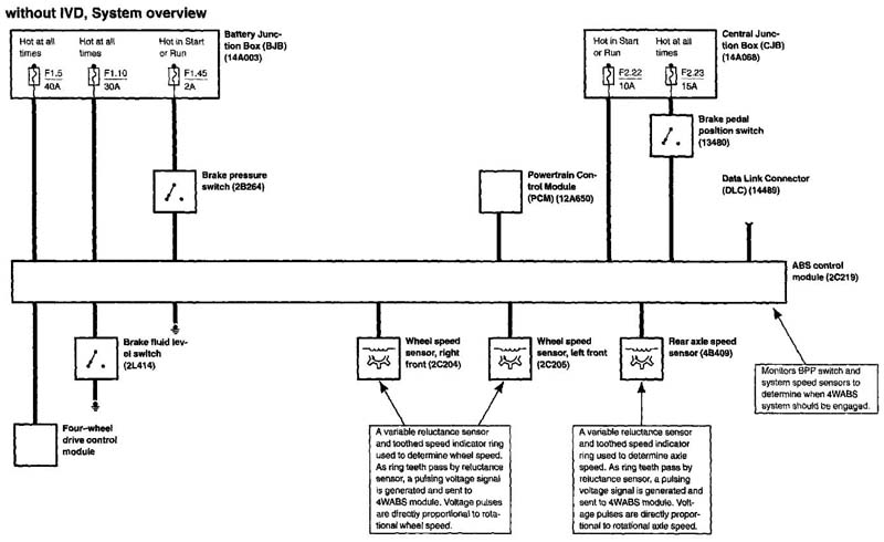

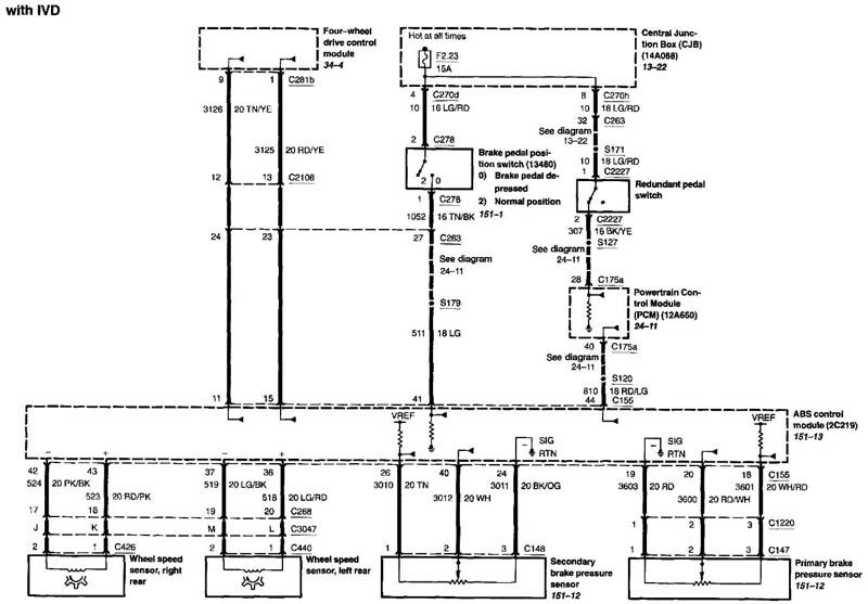

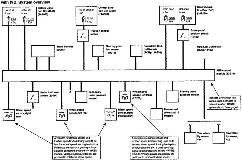

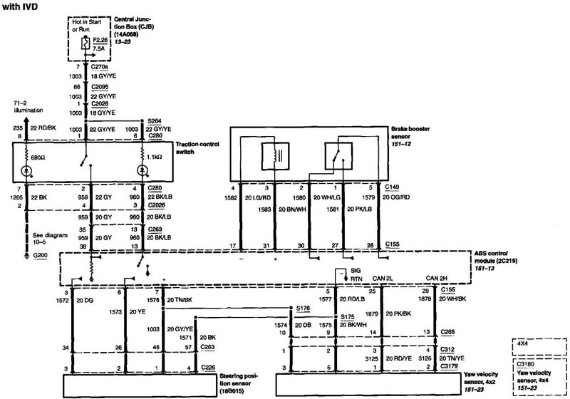

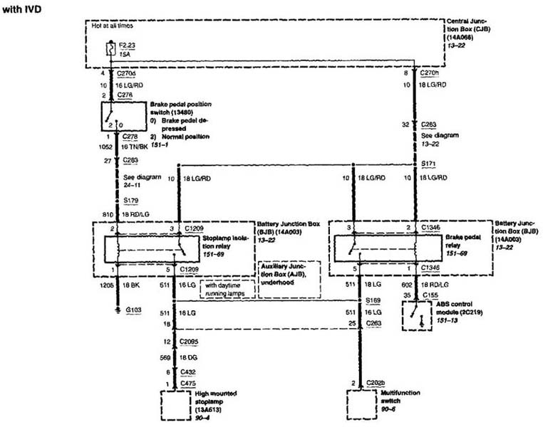

IVD to fordowska nazwa kontroli trakcji.
Wklejam obrazki z ivd i bez.

Dzieki . JEsteś Wielki:))
