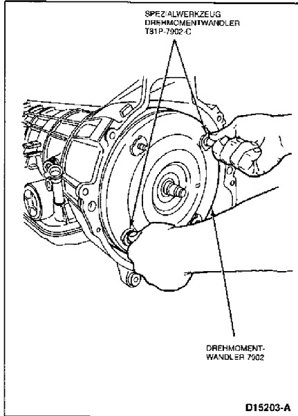

Wlasnie z wajc83 planujemy wymiane skrzyni w moim explo , na co zwrocic uwage , czy wystarczy tylko wyjac stara i wlozyc nowa czy trzeba cos dodatkowo ustawiac , a moze sa jakies myki ktore trzeba zastosowac ........... czy DAMY RADE :)........
Re: SKRZYNIA I CISNIENIE ULEJU ...
2007-11-19, 22:04
pewnie że dacie radę.zobaczycie przynajmniej jakie jest życie mechanika :-D .trzeba przypilnować żeby przed wyciąganiem skrzyni z auta wszystko od niej odłączyć bo potem już rąk brakuje.przy wkładaniu trzeba pamiętać że skrzynkę się wkłada z założonym już sprzęgłem na skrzynię.wymienił bym też zemering na wale właśnie od strony skrzyni nawet jak jeszcze nie cieknie(chociaż wątpię żeby było sucho)minie cię ta sama robota za jakiś czas.poza tym zjeść dobre śniadanie żeby mieć dużo siły :-D i wiara wsiebie. ;-)

a masz moze jakies schematy , rysunki pogladowe lub cos podobnego .....a i bedziemy sie kontaktowac (jak sie uda wymiana) na dalsze ogledziny :)

mam wprawdzie opis (bez rysunkow) jak zdemontowac skrzynie
ale po niemiecku, a w tym tygodniu niestety nie dam rady zeby to przetlumaczyc :-/
poodczepiac/odkrecic co widoczne
a do czterech śrub konwertera dostaniecie sie przez dziure rozrusznika
kolo zamachowe obracac tylko ze wskazowkami zegara (tak jak sie silnik kreci)
jest to bardzo mozolne wiec kupilem sobie klucz oczkowy/grzechotke
i szlo jak z platka
Ostatnio zmieniony 2007-11-20, 13:18 przez manius, łącznie zmieniany 1 raz.

masz tutaj opisane po polsku jak wyjąć i włożyć skrzynie
http://olczak.home.pl/atgroup/index.html
a nawet jak się starą pobawić :) (czytaj nauczyć)
