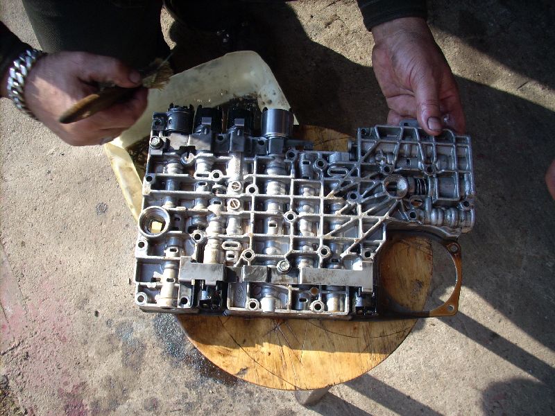

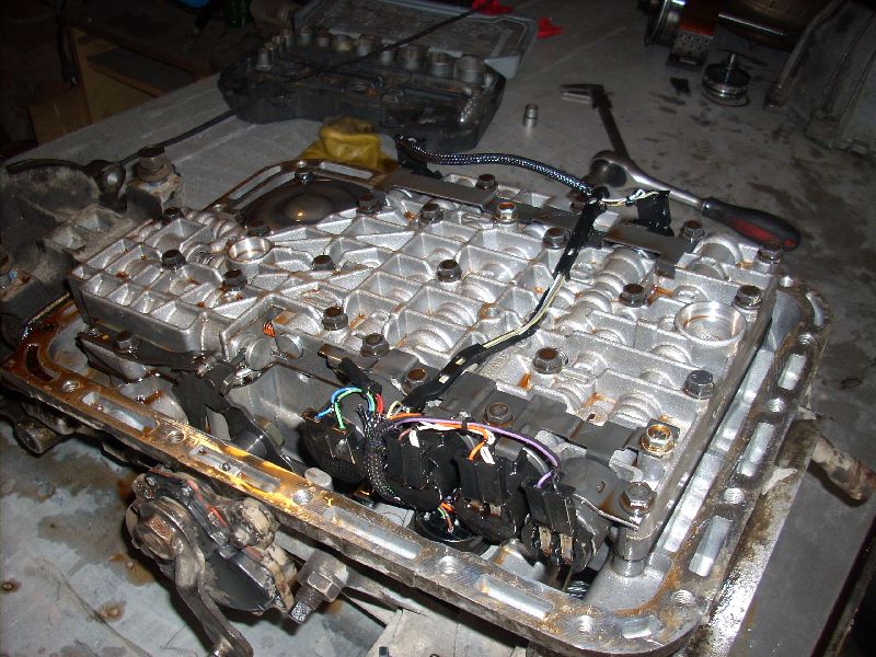

2010-04-12, 12:42
zdjęcie płyty
Re: [EXII 95r.] Naprawa ASB! Jak to się robi?
2010-04-12, 15:57
nie wiem jak w EXII, ale w EXI śruby mocujące płytę sterującą mają różną długość i dość ważne jest aby ich nie pomieszać, żeby mieć możliwość ponownego umieszczenia ich we właściwym miejscu
