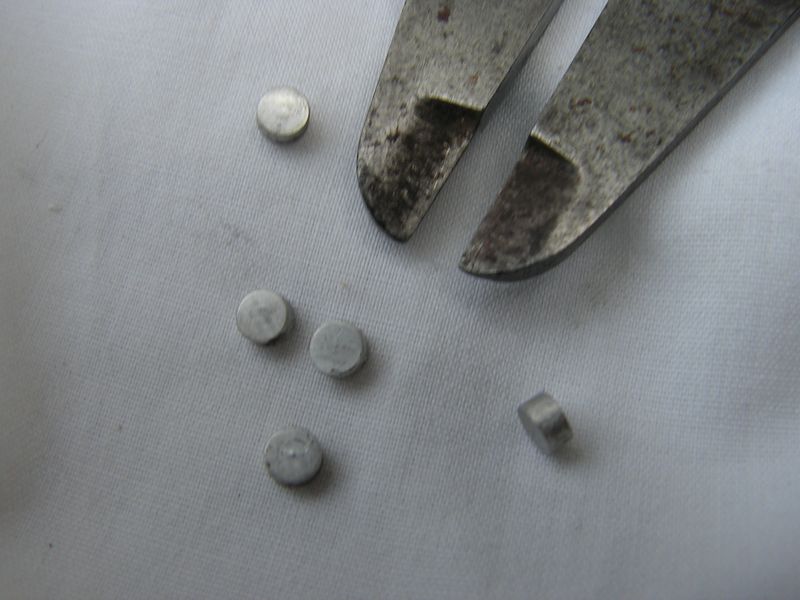

witajcie,
proszę o pomoc w identyfikacji problemu.

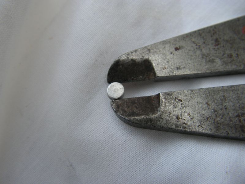

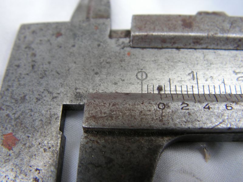

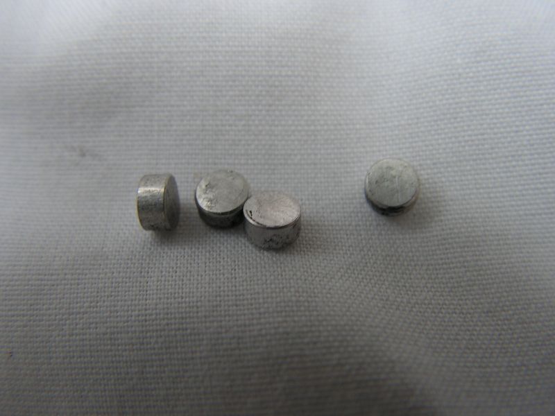

przy wymianie oleum w skrzyni A4LD w deklu na dnie pałętały się malutkie krążki 3mm średnicy, znalzłem ich 5-choć to chyba bez znaczenia,
dodam, że przed wymianą, po przejechaniu kilku km skrzynia jakby zaczynała ślizgać, obroty na 4tys i fura nie przyspieszała a wsteczny bieg prawie się nie zapinał :/
do tej chwili wierzyłem w to, że wystarczy dynamicznie wymienić oleum, nowy filtr i będzie grało :/
załączam foty ... tego czegoś
co się mogło posypać?
może miał ktoś podobny przypadek?

Temat przerabiany kilka razy, to są dystanse z uszczelki miski chroniące ją przed zmiażdżeniem przez za mocne dociągnięcie śrub. W nowych uszczelkach tego nie ma więc należy dokręcać z "czuciem" a po przejechaniu pewnego dystansu skontrolować czy nie cieknie i ewentualnie dokręcić miskę też z "czuciem".
Zmieniaj dynamicznie będzie dobrze :thumleft:

rzeczywiście po wyczyszczeniu starej uszczelki ... są, po dwa na każdą śrubę :smile:
dziękuję za podpowiedź :!:
