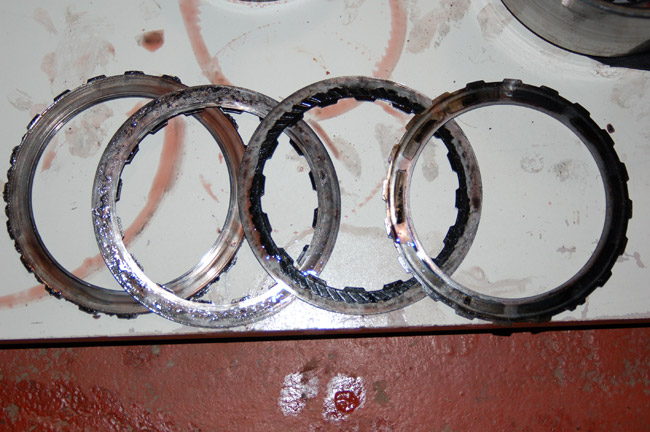

ok rozebrałem pierwszy kosz od dzwona, bo jego hałasy mi się nie podobały no i oczywiście syf kiła i mogiła :) tarczki przestały istnieć i wszystkie opiłki wzięły się z tego kosza właśnie. Pytanie teraz czy... to jest przyczyna, czy to jest skutek awarii?
zdjęcie poniżej:
tarczki pierwszy kosz

kurdelebelle i w tym przypadku wyszło, że nie zawsze dobry kolor i zapach oleju świadczy o dobrym stanie ASB [smilie=violin.gif]

Więc rodzi się pytanie, czy tarczki i opiłki były przyczyną czy też skutkiem awarii? Czy te opiłki mogły załatwić kosz, czy też stało się tak wskutek zwykłego zużycie się ASB? :scratch:

Widzę że to normalne eksploatacyjne zkończenie żywota tarczek i przekładek. Do czasu kiedy były jeszcze resztki okładzin, to wszystko działało. Kiedy zaczęły o siebie trzeć blaszki, to wystarczyło bardzo mało czasu na taki stan. W trakcie wymian oleju drobinki tarczek były zlewane z olejem i dlatego nie było widać poważnych zabrudzeń. Teraz tylko wymiana tego co trzeba plus uszczelnienia (komplet) i powinno być dobrze. Te opiłki które się pojawiły, nie powinny zaszkodzić skrzyni. Jeszcze tylko kwestia konwertera, regenerować czy nie, zależy ile ma przejechane, ale teoria mówi regenerować.

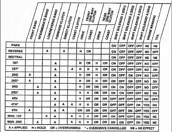

patrząc na poniższą tabelę zapinania koszy/sprzęgieł itd przy poszczególnych biegach wynika, że:
przy jedynce (1st gear) mamy sprzęgło Forward Applied (zapięte?) oraz Front one Way clutch (sprzęgło jednokierunkowe - czy to też ten pierwszy kosz???) w pozycji H (hold) oraz OR (overrunning). Taki sam układ sprzęgła jednokierunkowego jest przy biegu R, a do tego mamy Low/Reverse Band Applied - zapięte oraz Sprzęgło Direct też Applied - zapięte.
Patrząc na wymuszoną/manualną "2" dwójkę - aby działała musi być zapięte Intermediate Band oraz sprzęgło Forward - a zatem gdyby sprzęgło forward działało nieprawidłowo - wymuszona dwójka nie działała by prawidłowo ? A auto jechało prawidłowo i bez żadnych oznak awarii na wymuszonej dwójce. Do tego wymuszona "2" sprzęgle front one way ma w obydwu wypadkach HOLD, czyli nie bierze ono udziału w ruchu ???
Zatem droga dedukcji :D drogi watsonie :P czy pierwszy kosz jest ostatecznie przyczyną ?
Niech mi ktoś to łopatologicznie wyjaśni poproszę :)

Re: 5R55E - brak jedynki i wstecznego
2012-11-11, 19:17
Wobec tego wielki szacun i uznanie dla strucla :salut:
Jeden remont na 300 setki to raczej chyba niewielki koszt :-P
U mnie po 170tyś właśnie ten sam kosz padł (po bucie w błocie wałki w koszu się odwróciły), po naprawie samogo kosza u Chevidana i tak po pół roku tarczki się zmieliły.
Po pełnym remoncie (tarczki,taśmy, uszczelki, elektrozawory, regeneracja konwertera i również wymiana z konieczności płyty sterującej) katuję ekstremalnie (duże prędkości, duże ciężary na haku, często nawet w błocie) już poleciało 100 tysi i - odpukać zero niepokojących objawów. Oby dotrwał 300 tyś, jak u CIebie :-)
A jadąc na "2" kontrolowałeś, czy jechał na 2 lub na 3? Może jechał na 3?
czyli to przyczyna a nie skutek :) :grin:
