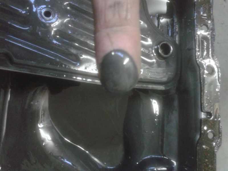

Foto miski
Miska

Teraz mam nadzieje że bedzie widać:)

no to rwiemy skrzynke ;-)

a gdzie ten piękny różowo-czerwony kolor? to wygląda jak srebrzanka :/

Uuuuu, a jaki przebieg miał ten olej??

Wygląda na to że ma ze 190 tyś:) ktos chyba nie dbał o skrzynie, za to silnik w idealnym stanie pracuje jak pszczółka.
Rozumiem że skrzynia na dół ale co dalej?

Jak zwalisz skrzynie i rozbierzesz po kolei do końca to będziesz wiedział co jest, ale obstawiam na pewno kompletny brak tarczek i taśm hamulcowych... Jednym słowem remont....

Może nie koniecznie na dół wymyj to wszystko wymień filtr i olej dynamicznie i może skrzynia ożyje(oczywiście to jest tylko moje zdanie)
Wiadomo że ten syf nie wziął się z niczego no ale ja bym na razie spróbował wymiany :-)

Zwalaj skrzynie żadnych dynamicznych wymian oleju. Po prostu się skończyła.

Czyli co proponujecie remont starej czy szukac innej?

a przy innej jaką będziesz miał pewność ile pożyje? tutaj naprawisz i będziesz wiedział co masz :)
