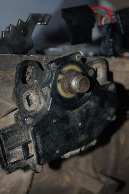

Druga sprawa - chciałem zdjąć pozycjoner z obudowy skrzyni, żeby ją karcherem umyć porządnie i odkręciłem blaszkę od mocowania linki, odkręciłem dwie śruby, a pozycjoner ani drgnie - czy tam jest jeszcze jakieś zabezpieczenie ?

Pewnie długo nie był zdejmowany i napchało się tam trochę drobinek ziemi i innych śmieci, delikatnie to wszytsko rozruszaj i podważaj a zejdzie, najlepiej jak by się udało podłożyć coś cienkiego pod ten jasny element i delikatnie podważać od spodu. Płytę wystarczy umyć benzynką a uszczelkę zdjąć za pomocą skrobaka (tylko ostrożnie).

ok w takim razie popróbuję z tym pozycjonerem, zasyfiony jest paskudnie, do tej pory myślałem, że to linka w pancerzu powoduje tak ciężką pracę wajchy, a to właśnie syf w pozycjonerze tak skutecznie go blokuje.
To się ciesz ja swoją zdrapywałem pół dnia - noże śrubokręty papiery ścierne ...

delikatnie to się nie dało :) ale z wyczuciem siłą w końcu zaczęło schodzić. Wiem już co jest przyczyną takiej ciężkiej pracy pozycjonera - jest pęknięcie na tym plastikowym oringu i syf dostawał się do środka, pewnie jest tam jakieś łożysko. Jak to oczyściłem chodzi luźno i lekko, ale zastanawiam się czy jest jeszcze jakieś dodatkowe uszczelnienie żeby syf nie szedł do środka elektroniki. Wtedy bym to zakleił jakimś poxipolem i byłoby po problemie.
