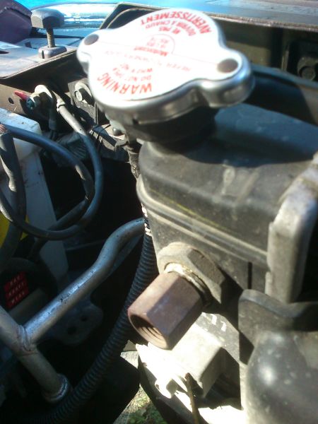

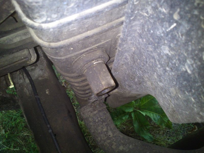

Dziś byłem jeszcze raz u mechanika. Czy ktoś z was ma tutaj podpięte chłodzenie od skrzyni biegów? To jest w chłodnicy silnika po tej stronie co korek wlewu. Chodzi o te dwa krućce na zdjęciu jeden u góry drugi w dolnej części.

Chłodnica asb jest właśnie zespolona z chłodnicą wody, to jest prawidłowo, ja tak mam.

A masz czujnik temp oleju skrzyni? Ciekawe jak się chłodzi jak obieg nie jest wpięty w chłodnice. A masz jakies inne chłodnice oleju skrzyni?

Ale nie masz w obiegu tej duzej chlodnicy? Olej ze skrzyni idzie tylko przez ta mała?

Tylko nie wiem po co to ktoś odłączył. Ponoć ta mała chłodnica to była dokładana. Podłączyłem dziś kompresor do tych podłączeń od dużej chłodnicy odkęciłem korek wlewu i napompowałem do 3atm i jest szczelne. Więc nie wiem, co innego jakby był przeciek płynu chłodniczego do skrzyni.

Normalnie, fabrycznie idzie przez dużą , tą zespoloną z wodną, a te małe to nie każdy ex ma, więc niektórzy taką dają dodatkowo,a nawet dwie.
Jak była tylko ta mała to nie dobrze, a ciekawe czemu oryginalna była odłączona (może dziurawa), no i ciekawe w jakim jest stanie teraz i czy po podłączeniu nie pójdzie z niej syf do skrzynki...

Jacek sprawdziłem te podłączenie przy ciśnieniu 3atm i jest dobrze. Pozostanie tylko przepłukać.
