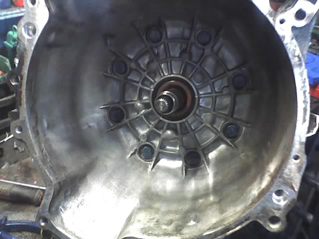

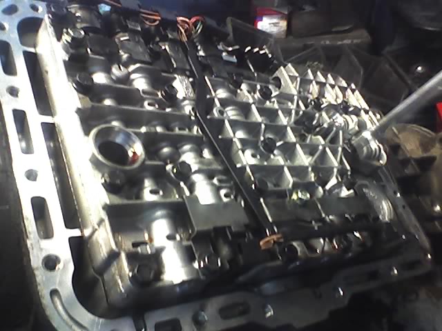

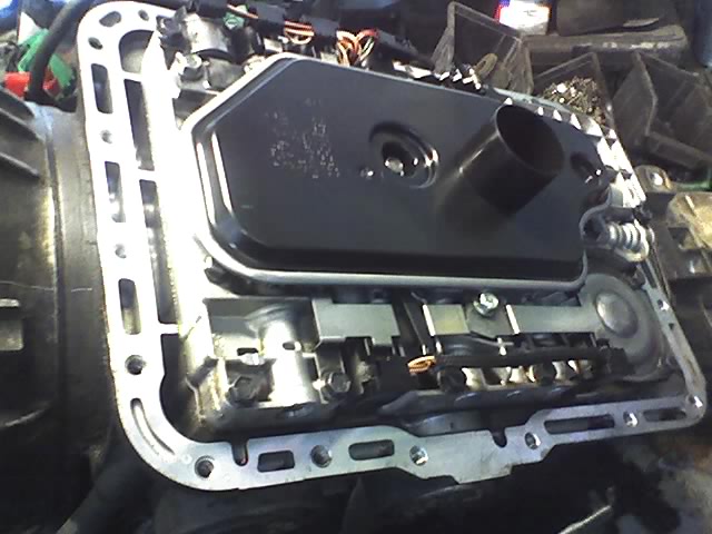

skrzynia poskładana i gotowa do montażu.zmieniłem również tarczki na sprzęgłach.co prawda by jeszcze trochę pochodziły ale nie były wymieniane od nowości i szkoda za rok znowu skrzynię wyciągać.

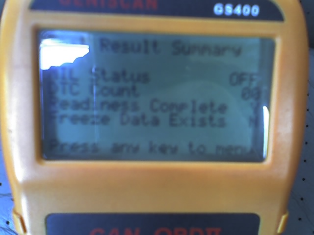

aha check się nie świeci-błędów brak(foto)
