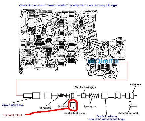

ta plytka jest pelna i kwadratowa i sa tylko dwie

więc tak jak wcześniej pisałem skrzynka przed awarią jeżdziła tylko na wstecznym
teraz wymieniliśmy wszystkie uszczekniacze i panewki wlaściwie wszystkie części eksploatacyjne
zastanawiam się czy to nie wina sterowania czy przypadkiem nie zblokowaliśmy w plycie sterującej zaworu od wstecznego

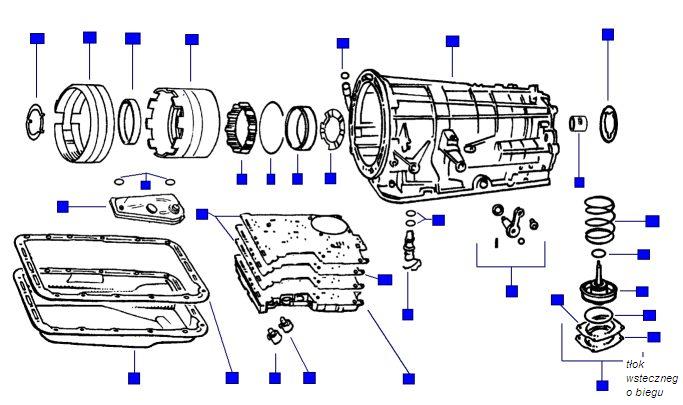

Otoż pisze dla czego, wypadla nam plytka kwadratowa nikt nie był w stanie określić z ktorego miejsca jednak na rysunku jest taka płytka na zawoże od wstecznego i tam ją ulokowaliśmy
SUGEROWALIŚMY SIĘ TĄ PŁYTKA
