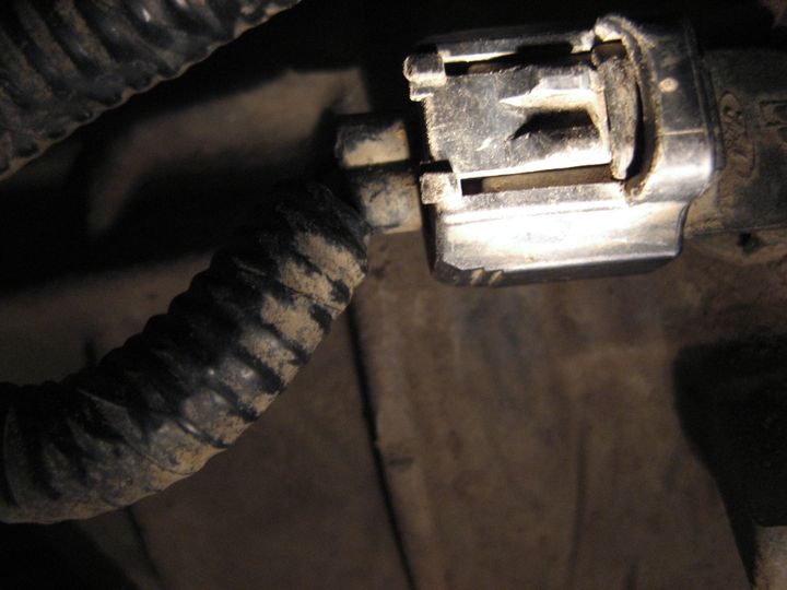

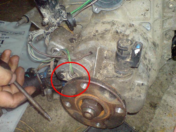

Czyli to będą czójniki na reduktorze ...
wygląda to tak, jak na zdjęciach.
Gdyby jeszcze ktoś, napisał jak to cholerstwo odkręcić, w którą stronę - ostatnio wysyłałem sagiemu shift motorek, jedna z tych wtyczek była wyłamana, drugiej tej na zdjeciu nie chciałem na siłę obracać, moze się z sagim piotrze dogadasz to ci jedna parę tych czójników odsprzeda, jak weźmie mój reduktor?
to ta złamana...

Adrian te czujniki wyjmiesz ręką
ale nie przy moim reduktorze, przecież próbowałem ...

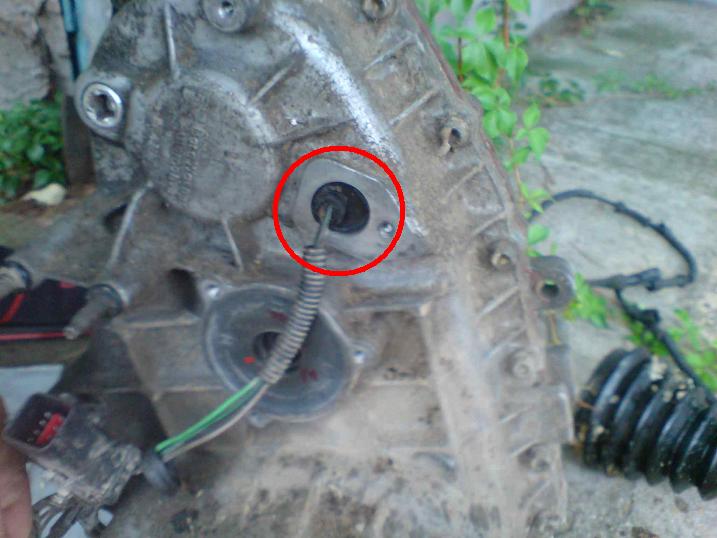

i tak przypuszczam ze chodzi o TSS na rysunku Nr.3 8)

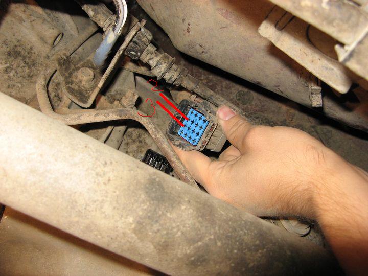

wtyczka C177 jak na rys.
a pomiar robisz miedzy pin 2-3 8)

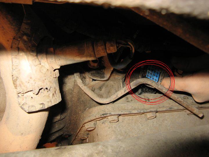

czy to jest ta wtyczka?
innej podobnej do tej ze schematu maniusa nie namierzylem
zrobilem pomiar w miejscach oznaczonych kreskami ale miernik ciagle pokazywal 1 (ustawiony byl na opornosc)
nie wiem czy to dobre miejsce, dobra wtyczka czy dobrze robilem
(JAK ROBIC POMIAR - gdy nie ma kluczyka w stacyjce czy musi byc i to jeszcze przekrecony?)
pomocy :oops:

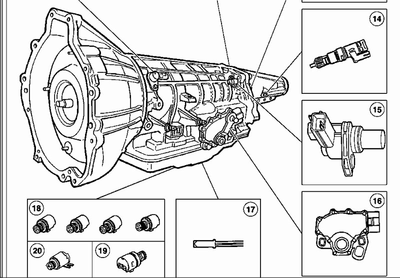

znalazlem jeszcze cos takiego:
http://www.explorerforum.com/forums/sho ... p?t=177366

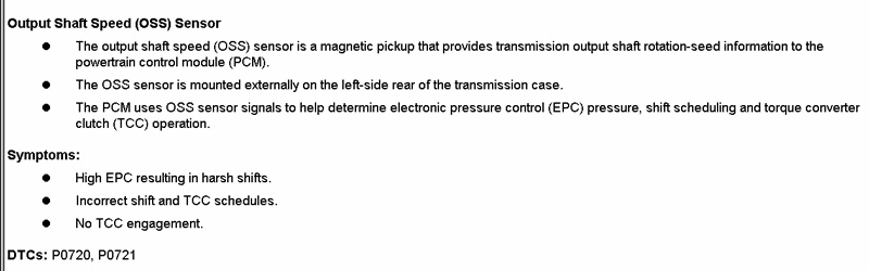

"Make sure that you are replacing the correct switch - the OSS (output shaft speed ) sensor is different than the VSS (vehicle speed sensor) that sends a signal to your speedo. Also, check the wiring carefully because it could be a wiring problem.
In the picture, #15 is the OSS, #14 is the VSS (the VSS is on the transfer case if you have 4wd)"
to jest w watku dla ex 97
u mnie mam taka wtyczke jak ta na schemacie (wtyczka nr 15)
jej zdjecie u mnie na samym dole i jest tu napisane ze ten czujnik jest na zewnatrz skrzyni
co sadzicie?

Jak pokazuje 1 to jest poza zakresem, może to jednak są wyższe opoprności k omy, weź coś żeby się położyć pod samochodem to zmierzymy pod :x :-P

rano mnie natchnelo, czy aby to w dobre miejsce wtykalem (zakladajac, ze miejsce i piny dobre) - a mianowicie ja to mierzylem na wtyczce - a nie powinno byc na gniezdzie??? :eek:
manius, chevidan - zerknijcie prosze na wczeszniejszy moj post z tym nowym schematem oraz pytaniem o ten oss oraz sposob pomiaru - czy na wlaczonej stacyjce czy nie itp.
Re: Problem ze skrzynią/silnikiem KRA w alpach
2008-08-28, 09:20
stacyka wyłączona,pomiar robisz w gnieździe w skrzyni-tam przecież jest czujnik który chcesz opomiarować.
