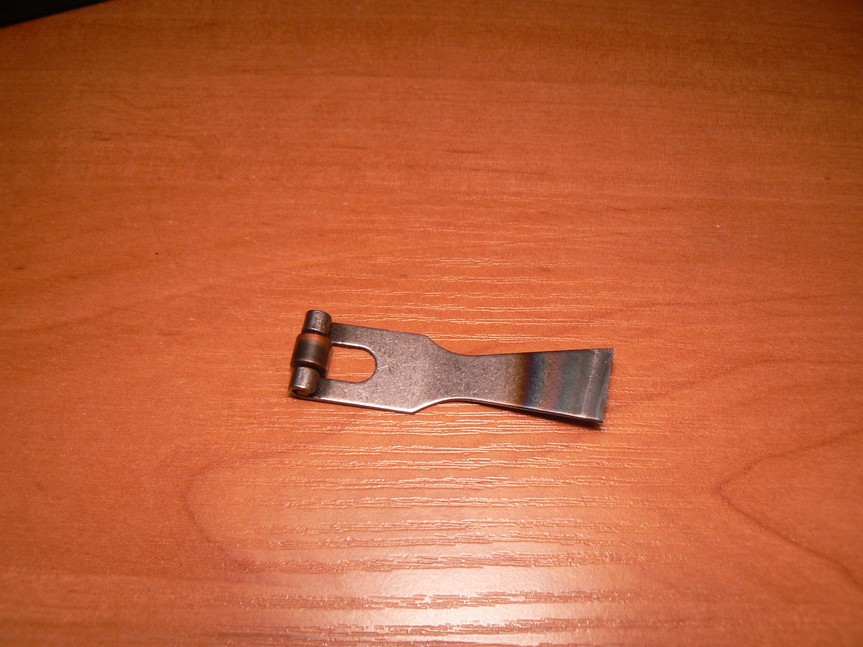

blaszka
2007-10-04, 18:27
Daniel, to ta blaszka?

co to za blaszka? :shock:

wygląda jak zawias od kredensu... hihihi :-D
BATORY robisz Explo w drewnie ????

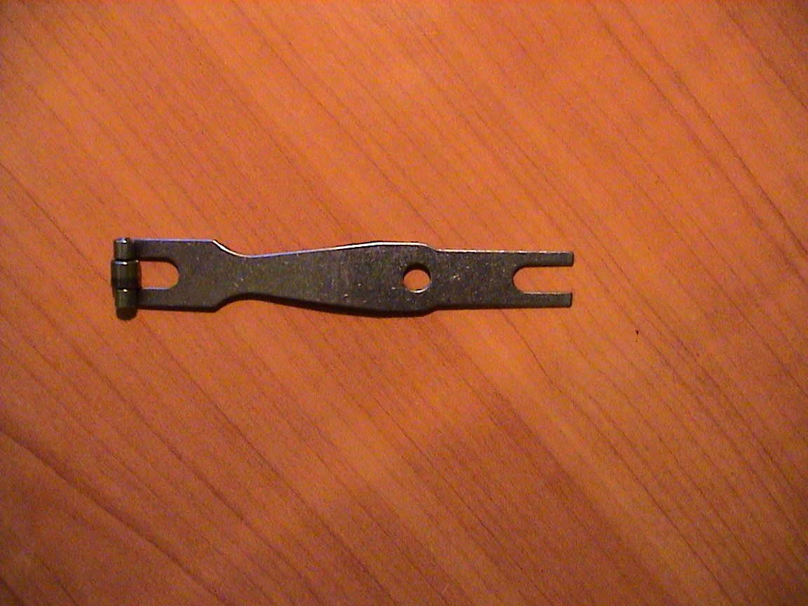

batory blaszka chyba taka sama,skoczę do warsztatu i przyniosę to porównamy.

mam blaszkę.jest niekompletna(ułamana),no bo jak by była cała to bym takiej nie potrzebował.

kurde te same stoly ? co Ty Daniel wziales blaszke Batorego i zlamales ? to wy gdzies razem balujecie teraz ? :)

Wydaje mi się, że taka sama.

batory chyba to samo,ciekawe jaka droga?

A blaszka intrygującą jest :D
