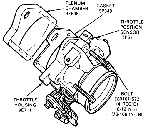

jest opcja że padł czujnik położenia przepustnicy.on wpływa na to kiedy skrzynia ma zmienić bieg na wyższy i redukować.

trzeba podłączyć miernik - woltomierz do TPS - jest to czujnik położenia przepustnicy - napięcie na jednym z kabli powinno być 5V, na drugim około 1V - plus, minus... trzeci kabel to masa... dla sprawdzenia napięć najlepiej masę wziąć z innego źródła. Jeśli wskazania tego niskonapięciowego kabla bardzo się róznią to do wymiany jest czujnik. Aha! sprawdzamy przy nie pracującym silniku, kluczyk w pozycji ON.

To teraz pytanie za 10 punktów, gdzie mam szukać tego czujnika/jak wygląda?
Re: [EXII problem z ASB] Slizga się czwarty i piąty bieg
2009-02-01, 11:16
TPS - czujnik położenia przepustnicy jest zaraz tu gdzie rura od filtra powietrza wchodzi do kolektora dolotowego, po prawej stronie.

Jeśli TPS będzie miał inne napięcie - skrzynia może wariować a komputer niekoniecznie to pokaże. Mówimy o różnicy pół wolta...
wyjściowe powinno być tak jak mówiłem około 1.0 wolta - idealne 0.96V ale to już temat na inny post.
