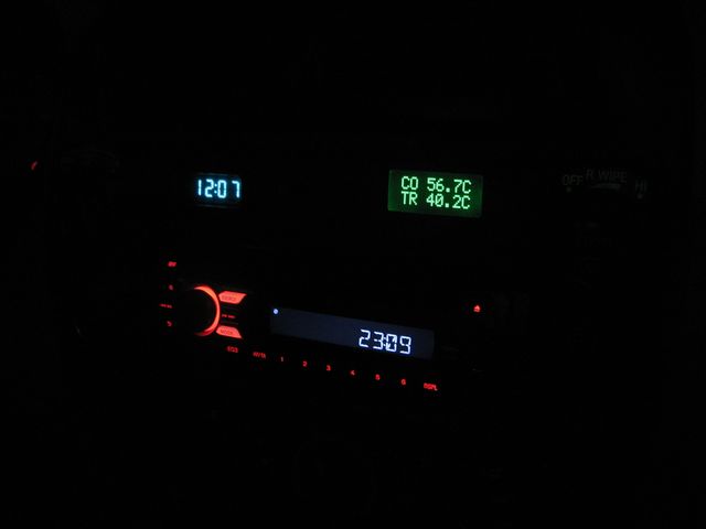

Ja zamontowałem sobie cyfrowy wyświetlacz temperatur silnika i skrzyni na prawo od zegarka.
Mały i fajny, koszt komputerka, wyświetlacza i 2 czujników coś koło 70 pln z wysyłką.
Wygląda to u mnie tak:
Pa100

kra Wygląda fajnie , jeśli wskazania są okładniejsze niż wskazania czasu na zegarkach z Twojej fotki ;-) to zaczynam się zastanawiać gdzie umieścić coś takiego w moim autku . W miejscu Twojego mam oryginalne radio a ono jest prawie 2 din .

Co do wskazań czujników to wydają sie w miarę dokładne. Oczywiście na zdjęciu temperatury są już po ostygnięciu samochodu (jakaś godzina po wyłączeniu silnika).
Mi wystarcza. Wyraźnie wydać zmiany temp. w zależności od warunków jazdy.
Najwięcej miałem w granicach 90 st na obydwu wskazaniach.
W normalnej jeździe mam silnik 80st, skrzynia 60st przy wczorajszych temperaturach na zewnatrz.

Ja mam zamontowane identyczne wskażniki co Piotrek i mniemam że zamontowane w tym miejscu trochę będą dawac po oczach podczas jazdy nocą.

Mnie w nocy nie oślepiają, pasażerowie się nie skarżyli więc chyba ok, z siedzenia pasażera z przodu też nie oślepia, może jedynie mocno dawać na wprost, bo patrząc z boku tak jak w większości lcd świecenie jest słabsze.
