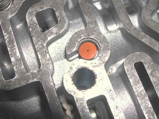

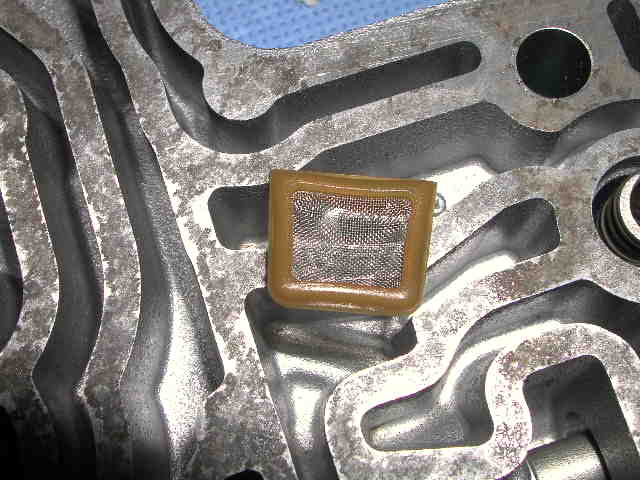

poczytalem troche o tych objawach, i powoli dochodze do wniosku
ze masz nieprawidlowe cisnienie lini (tak na 95%)
(musze sie tylko zorientowac jak i gdzie mozna to sprawdzic)
i w tym wypadku nie obejdzie sie bez sciagania miski i dolnej plyty
no zeby przeplukac wszystkie kanaliki i wymienic filtr wewnetrzny
(bedzie na pewno syf)

dokładnie TAK, będę się trzymał tego co napisałem wcześniej - kanalik w płycie zatkany
gdybyś czyścił sam to jak z jajkiem :-D

2007-11-08, 21:18
manius kolejny raz pokazał bardzo dobre zdjęcie, na którym widoczne są nie tylko kanaliki ale i mały filterek siatkowy...

Spokojnie ja napewno nie mam zamiaru się z nikim kłócic jestem bardzo daleki od tego. Sugestie i zdjęcia Manius-a i Mikado są bardzo trafne i rozwiążą twoj problem . To czy masz zaufać swoim mechanikom to trudno powiedzieć , niby to nie jest nic trudnego , ale zepsuć można wszystko jak sie nie wie co sie robi , a to że ktoś zna sie na mechanice ogólnie nie oznacza się poradzi sobie ze skrzynią jak nie wie co i jak .
