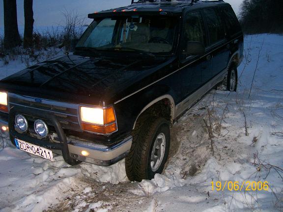

pozdrawiam i pdał w podłoge. :mrgreen:
Zawisł na ramie , 20 minut i wylazł (jak na złość nie wziąłem szpadla)
