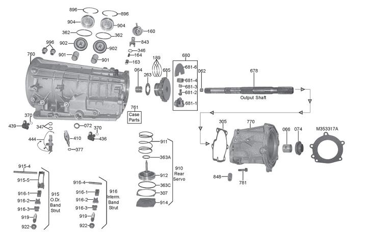

może być, że zawiesił się tłok wstecznego... po odkręceniu miski olejowej masz go na wierzchu tylko musisz odkręcić dekiel.
910 na schemacie...
Ostatnio zmieniony 2010-03-28, 22:59 przez Jankes, łącznie zmieniany 1 raz.
