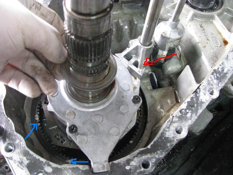

Klubowicz perkuter
Posty: 464
Lokalizacja: Zwoleń
Re: [Ex II ASB] awaria skrzyni?
2010-03-22, 17:12
adam533, Jeżeli chodzi o reduktor co go robiłem to był znajomego, tam poleciały plastiki właśnie na widełkach a objawiało się to tym że raz załączyło reduktor innym razem po załączeniu nie mogło go rozłączyć.Znikanie biegów też podobno przerabiał. Po wymianie tych plastików wszystko wróciło do normy.
Miałem gdzieś fotki jak tylko znajdę to zapodam(jak je jeszcze mam) :?: :-D
2010-03-22, 18:02
Starwind,a co z tą skrzynią,którą miałeś po regeneracji?
Klubowicz perkuter
Posty: 464
Lokalizacja: Zwoleń
2010-03-22, 19:43
Mam tylko tą fotkę, nie za bardzo widać widełek na zdjęciu :-/
Na czerwono zaznaczyłem widełki,można je wyjąć bez rozbierania całego reduktora,wystarczy wyjąć ten długi bolec i wyjdą.
Ja rozbierałem więcej tylko dla tego bom ciekaw był czy go dam rade z powrotem złożyć :evil: :evil: :evil: :shock:
Na niebiesko zaznaczyłem resztki pozostałe z tych plastików co się rozpadły.
Mam jeszcze parę fotek rozłożonego reduktora jak potrzebne mogę wrzucić ;-)
