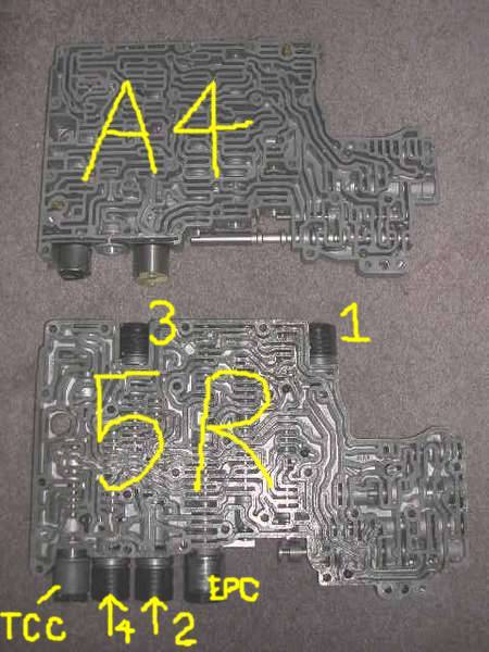

Nie jestem specmajstrem w tej materii ale napiszę moje zdanie może cośkolwiek pomoże:
solenoidy 1,2,3,4 zdaje się są zamienne i można je podmienić. Więc aby sprawdzić błąd p0750 możesz elektrozawór 1 podmienić np. z 2 i zobaczyć czy nr błędu się zmieni i czy p0750 przestanie wyskakiwać. Jeśli tak to jest szansa, że to tylko te solenoidy i łatwo je kupić/wymienić.
Chociaż wydaje mi się, że skoro ilość wtyczek Ci nie pasuje z tą nową zamontowaną skrzynką to może to być problem elektryczny związany z wiązką/przewodami i po prostu komp. nie ma odczytów/nie steruje właściwymi elektrozaworami. Stąd i nie jeździ tak jak powinien.

Wracając do tematu ,jeśli masz jeszcze swoją starą skrzynię możesz z niej przełożyć całą płytę razem z separatorem ,do wymiany będą tylko dwie uszczelki separatora, trzeba tylko właściwie dokręcić wszystkie sruby kluczem dynamometrycznym

Pomierz jakie masz oporności na elektrozaworach ,może to nie one są uszkodzone .
Wyciągnij wtykę ze skrzyni i w gnieżdzie sprawdż oporności między pinami :
1-5,10-16,10-14,10-7,10-9,11-12 .
Schemat połączeń masz tutaj : http://www.explorerfanklub.org.pl/forum ... hp?id=9367 .

starą skrzynie mam tylko tam własnie płyta starująca była walnieta (według Chevidana) i dla tego paliła tarczki
Płyta sterująca była przykręcona do gołego separatora bez uszczelek oraz był zbyt duży luz na taśmach oraz kilka innych drobiazgów,to jak na teraz .
