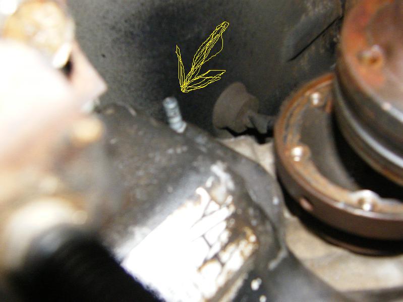

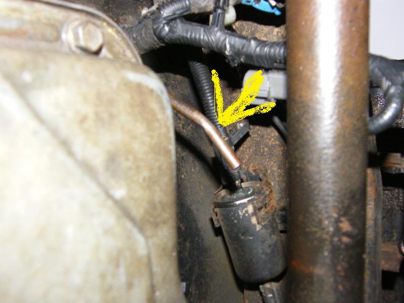

Zaczynam proces skladania i znowu mam pytania:
Na reduktorze jest taki maly cycek. Czy cos do niego przychodzi (jakis waz) czy zostaje tak
Kolo skrzyni znalazlem rurke czy ona tam ma byc?
Pzdr
Troche dzis padalo to zrobilem sobie garaz......
Rurka
to ten cycek
Re: Problem z automatem
2011-12-30, 17:32
to nie jest odpowietrzenie przypadkiem ??

tak fajne psiaki :) a co do reduktora to musi odpowietrzenie :-D
