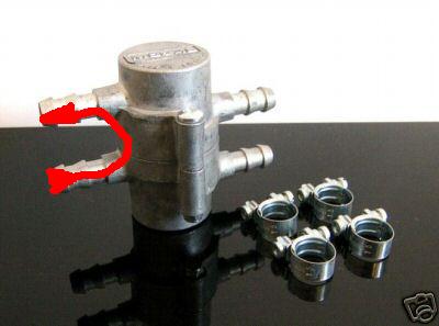

2008-06-24, 18:13
a wiec
z wentylatorka na chlodnicy ASB zrezygnowalem,
bo on prawie :-/ nic nie daje
spadek temperatury ~ 5-7°C
mierzone w rożnych warunkach
jest on zbedny bo oryginalny wentylator ciagnie ze hej
i ten maly tylko zawadza i nie ma szans do duzego
chlodnica ASB jest z samego przodu wiec dostaje caly czas chlodne powietrze
wiec wróciłem do mojego pierwotnego planu
i zalozylem dodatkowa chlodniczke przez termostat olejowy MOCAL (>80°C)
niestety nie mam teraz mojej digicam (jest w naprawie)
kosztuje troszke bo za termostat zaplacilem 70euronow
ale za to chlodniczke mialem za darmo :-P
a wyglada to tak

Manius czyli termostat otwiera obieg drugiej chlodnicy po przekroczeniu 80 st ?
