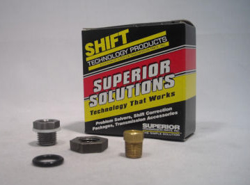

Można kupić ale można też i wyrzeźbić...
coś jak na fotce...

W polsce raczej nie kupie co ??
Nie sztuką zabić muchę na przedniej szybie, sztuką jest zrobić to na bocznej ;))
Re: 5R55E - odbudowa - rebuild
2014-01-08, 01:56
nie powiem ci... wiem gdzie kupić za kałużą, szukałeś po sklepach z badziewiem? czasem w namniej oczekiwanym miejscu można znaleźć takie rzeczy - ja namierzyłem "piękne" fartuchy przeciwbłotne do mego Explo w sklepie rolniczym - z badziewiem do maszyn i traktorów, lol

Jankes a masz może numer oryginalnej części ?
Może się po numerze znajdzie, korek miski oleju pasuje np. z Escorta.

nie no to co podałem to część uniwersalna jakby ktoś chciał sobie zainstalować w swojej bryce.
W oryginale nie było przeca.

A gdzie to kupić ? I jak się wogóle taki zaworek po engielsku zwie ?

Chce ktoś jeszcze jak coś więcej się zamówi.
Indziej nie dostanę ;( A fura stoi...

a nie można od środka miski wspawać nakrętki i wkręcić krótką śrubę z podkładką uszczelniającą :?:
można ja tak wstawiłem czujnik temp. oleju, tu zamiast czujnika zwykła nakrętka z podkładką i po sprawie ;-)

Mi mówią, że ten dinks jest po to by znać poziom oleju nie tylko by zlewać olej.
U mnie nie ma bagnetu.

Rurka być musi bo to jest sprawdzenie stanu oleju na odpalonym oczywiście
Procedura nalewania to do przelewu na zgaszonym i powtórka na zapalonym, proste :D
