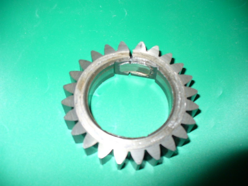

zdjąłem tylko pompe olejową. Reszty już nie muszę pisać
Tak jak napisałem wyżej, rozerwana zębatka pompy. Ta usterka jest w skrzyni którą Waldek przywiózł do mnie ponieważ nie było reakcji na skrzyni (rozerwana zębatka) jak również nie wchodziły 2 i 1 z dźwigni do zmiany biegów. Podejżewam że w tej skrzyni z którą teraz walczy Waldek też jest rozerwana zębatka w pompie. A tak wygląda zębatka ze skrzyni która trafiła do mnie.
Re: ASB brak reakcji
2014-04-30, 09:10
uuu postawiłem dobrą diagnozę :D jestem z siebie dumny :D :D :D
czy mi się wydaje, czy ta zębatka jest pospawana ???
2014-04-30, 09:26
Ta zębatka jest wydarta przez szyjkę konwertera, ciekaw tylko jestem jak wygląda szyjka w konwerterze, bo jak też jest tak wytarta jak zębatka,to już żadnej innej pompy nie pociągnie. A usterka powstała przy zakładaniu, oczywiście konwerter nie trafił zafrezowaniem w zębatkę, zostało to zaciśnięte przy zakładaniu skrzyni, a mocny rozrusznik dokonał swojego dzieła i pompa na półkę jako eksponat :-) .
2014-04-30, 09:29
czyli wielce prawdopodobne, że zakładali skrzynię na przykręcony do zamachu konwerter :)
bo inaczej tak wciśnąć konwerter na skrzynię to ciężko by było ;)

Czyli wpust nie trafił w rowek na kole? :cry:
Z wypowiedzi Radka wnioskuję, że zakłada się skrzynię z konwerterem do bloku, a potem dokręca konwerter do zamachu z już założoną skrzynią :idea: :?:
Klubowicz Speedo
Posty: 1109
Lokalizacja: lubuskie
2014-05-03, 12:02
dokładnie tak
