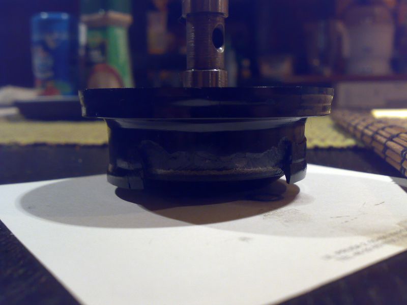

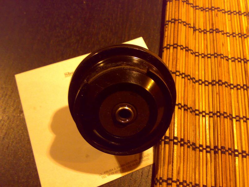

Rozebrałem siłownik ( tak przy okazji nadmienię, że udała mi sie ta sztuka bez zdejmowania katalizatora :-D ) i moim oczom ukazał się widok jak na zdjęciach.....
Ma ktoś pojęcie gdzie toto mogę w swoich okolycach zakupić???
Tak coś mnię tknęło i rozebrałem też płytę sterującą na czynniki pierwsze. Przytarty były trzpienie od TCS-a i następne dwa też.
Pozdrowionka
