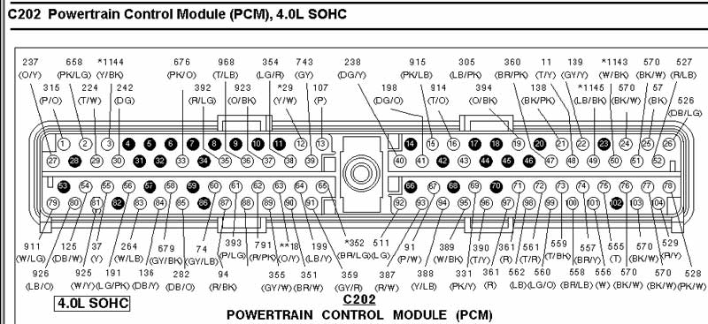

Kolego kra pamietasz moze ktory to pin na kompie bo mi tez OSS wariuje i po wymianie jest tak samo. Chcial bym sprubowac przeprowadzic nowy kabel.
Moze ktos posiada rozpiske pinow do SOHC to bede wdzieczny.

vicking pin od OSS 84 na PCM ,ale najpierw sprawdż kostkę na skrzyni .
Ostatnio zmieniony 2012-05-24, 12:25 przez mastan, łącznie zmieniany 1 raz.
Re: Problem ze skrzynią/silnikiem KRA w alpach
2012-05-24, 12:21
Z tego co pamiętam Piotrek robił to na podstawie schematów elektrycznych tych:
http://www.autolib.diakom.ru/CAR/Ford/1 ... /15189.pdf
