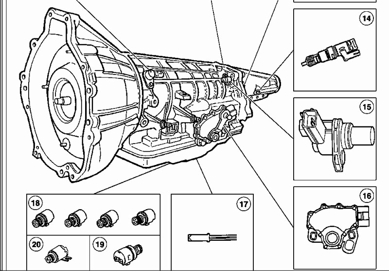

Re: [EXII problem z ASB] Slizga się czwarty i piąty bieg
2009-02-03, 11:37
I winą za cały ambaras można obarczyć output speed sensor... czujnik prędkości na skrzyni. To jest ten cały OSS Signal - kod P0721. Numer 15 na rysunku.
