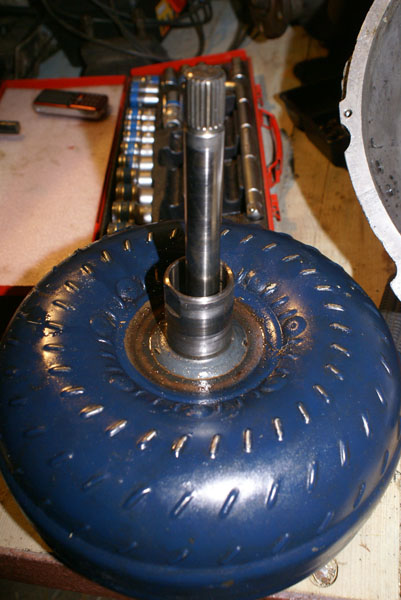

Witam !
No i znalazłem przyczynę braku transmisji, i o dziwo nie jest to SKRZYNIA !!!!!!
Wyciągnąłem reduktor, skrzynkę, konwerter. Wieloklin na wałku przekazującym moc był lekko sfatygowany, wsadziłem go do konwertera i ........ zachowuje się jak grzechotka do kluczy ( nic nie trzyma można kręcić wałkiem w prawo i lewo trzymając go w ręce ). Mam nadzieję, że to jest przyczyną !!!

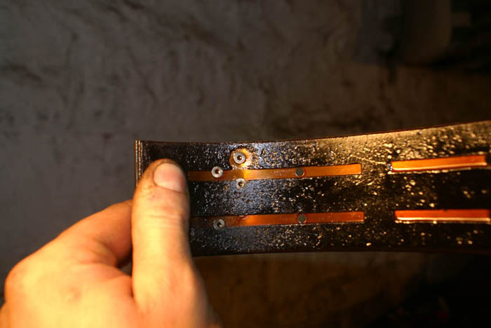

[ Dodano: 2009-03-10, 16:56 ]
Zapomniałem . Pytanko nr
1. czy taśmy jak na zdjęciach kwalifikują się do wymiany?

Re: [EXI problem z ASB] Skrzynia odmówiła posłuszeństwa
2009-03-10, 18:50
wałek do wymiany i konwenter obawiam się że też.taśmy przyjarane więc również do wymiany.konwerter ze skrzyni wychodzi bez oporu.

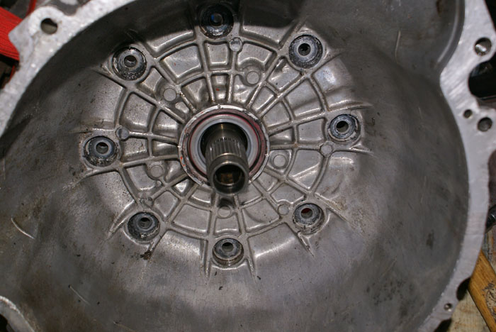

Kolejne pytanko.
Napęd pompy olejowej czyli ta tulejka z wieloklinem nie kręci się ( nic przy pompie nie grzebałem) tak ma być czy kolejny strup na głowie ???????
2009-03-13, 17:30
I tak powinno byc ,to jest częśc pompy .
2009-03-13, 18:10
Ok.
Ciekawi mnie jednak fakt, że teraz tą tulejką ani w prawo ani w lewo obrócić ? Skoro tak to jak napędza pompę ? Czyżby jakieś zabezpieczenie ?
2009-03-13, 18:31
to nie jest napęd pompy.naped przenoszony jest przez "płetwę" na końcu tej rurki przyspawanej do konwertera.wchodzi w głąb skrzyni i napędza bezpośrednio zębatkę pompy.przy składaniu musisz trafić jedno w drugie.ostrożnie bo zębatka jest z kruchego materiału.
